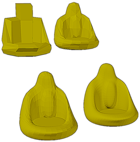

透過提高平滑度等級來增大網面物件的圓度。
網面物件由定義可編輯面的多個子分割 (或鑲嵌) 組成。每個面由多個基礎刻面組成。當您提高平滑度時,您增加了刻面數目,可提供更平滑、更流線的外觀。
您可以在工作時提高和降低平滑度等級。線架構和概念視覺型式以及彩現輸出中都有明顯差異。

會以您指定的平滑度等級建立網面。平滑度的範圍從無 (0) 到預設最大值 (6) 或您指定的等級。平滑化物件時,網面刻面格線的密度也會增大。為取得最佳結果,請以較低平滑度等級建立網面物件,並僅在完成塑型後提高平滑度。
