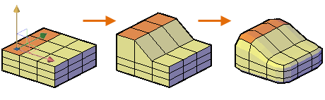

當您使用 3D 控點修改選取的面時,相鄰面會拉伸至符合修改。平滑化物件時,相鄰面會調整為面的新位置。在以下插圖中,亮顯網面的面會使用 3D 移動控點延伸,然後進行平滑化。

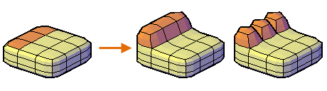

但是,網面擠出會插入附加面,以封閉擠出的面與其原始網面曲面之間的間隙。使用網面擠出時,您可以指定相鄰面是否可作為一個單位擠出 (接合) 或是單獨擠出 (不接合),如以下插圖中所示。

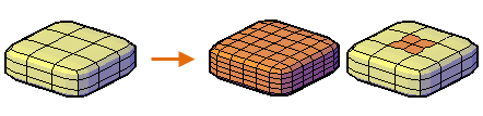

當您細分網面時,會將一個或多個面分割為較小的面,以獲得更精細的控制。但是,由於增加了面數,您增加了模型的整體複雜性。此外,細分整個網面物件會將基準平滑度等級重置為 0。此變更會產生無法再簡化的密集格線。為獲得最佳結果,請避免細分物件,而僅細分或分割需要更詳細地進行塑型的個別面。以下插圖展示平滑網面方塊已完全細分,或僅細分一個面的結果。

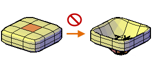

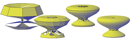

如果您需要透過交集、差集或聯集來編輯網面物件,可以將網面轉換為 3D 實體或曲面。同樣,如果您需要對 3D 實體或曲面套用縐摺或平滑化,可轉換為網面。但是,不是所有轉換作業都會保留原始物件造型的完整保真度。如果可能,請避免切換物件類型一次以上。如果發現轉換作業對物件造型進行無法接受的修改,請退回轉換作業並使用不同設定來嘗試。
您可能會在某些網面轉換為 3D 實體時,因為以下問題而遇到困難:
請從數個檢視點檢視網面,以確保您建立了一個可用模型。
無法轉換為實體的網面物件通常可能會被轉換為曲面。解決此問題的一個方法是將網面轉換為刻面實體,而不是平滑實體。您可以從共用頂點開始分割相鄰面,以修復該問題 (MESHSPLIT)。
