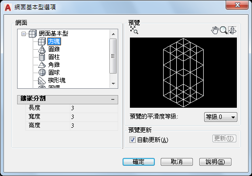

您在「網面基本型選項」對話方塊中設定的預設設定可控制新網面基本型物件的外觀。網面基本型包括方塊、圓錐、角錐、圓柱、圓球、楔形塊和圓環。
此對話方塊也可從「選項」和「網面鑲嵌選項」對話方塊中加以存取。
會顯示以下選項。
透過指定每條邊的分割數來指定每種網面基本型的初始網面密度。
指定要修改的網面基本型。選取要在「鑲嵌分割」下顯示其設定的基本型類型 (例如「方塊」或「圓錐」)。
為選取的每個網面基本型類型設定每條邊的預設分割數。
輸入新值可重置新網面基本型的分割數。

顯示您所做的變更的不同視圖。
設定預覽顯示,以便影像填滿整個預覽視窗。
在預覽視窗中水平和垂直移動影像。您也可以在移動滑鼠時按住滑鼠滾輪來進行平移。
變更預覽影像的倍率。選取此按鈕時,按住滑鼠左鍵並向上拖曳可以拉近,按住滑鼠左鍵並向下拖曳可以拉遠。
您也可以隨時滾動滑鼠滾輪來拉近或拉遠。
使用滑鼠拖曳影像時,在預覽視窗中旋轉預覽影像。
顯示「鑲嵌分割」設定的線架構範例。
您可以使用快顯功能表,選取其中的選項 (例如「隱藏」、「線架構」、「概念」、「擬真」、「灰色的深淺度」、「手繪」、「X 射線」、「帶邊的描影」和「描影」) 來變更預覽的視覺型式。
變更預覽影像,以反映您指定的特定平滑度等級。
變更此值不會影響新基本型網面的預設平滑度等級。
於預覽影像上按一下右鍵時,會在快顯功能表中顯示以下選項:
設定預覽影像更新的頻率。
設定在您修改選項時預覽影像是否自動更新。
如果清除此勾選方塊,則可以使用「更新」按鈕來更新預覽。
更新預覽影像以展示您所做的所有變更。選取「自動更新」時,此按鈕不可用。
