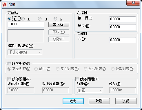

設定段落的縮排和段落的首行。
MTEXT (指令) 查找:
指定定位停駐、縮排、控制段落對齊方式、段落間距和段落行距。
會顯示以下選項。
顯示定位設定選項,其包含加入與移除定位。選項包含設定靠左、置中、靠右和小數點定位。您也可以從現地編輯器尺規上的定位選取按鈕設定定位。
基於目前的使用者現場設定小數型式。選項包括將小數型式設定為句號、逗號和空格。此設定與圖面一並保留,即使現場變更。
設定第一行的縮排值或設定所選或目前段落為首行縮排。
將縮排套用至整個所選段落或目前段落。
設定目前或所選段落的對齊方式性質。
指定目前或所選段落之前或之後的間距。兩個段落之間的距離由上段的段末間距值和下段的段首間距值的總數決定。
設定目前或縮選段落中各行間的間距。
