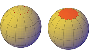

分割、擠出、合併、收闔或旋轉網面面,以修改其造型。

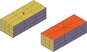

您可以分割網面面,以進行自訂子分割。使用此方式可防止因較小修改而變更較大區域。

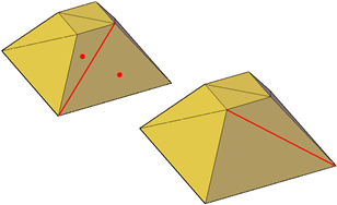

由於您指定了分割的起點和終點,所以此方式也可讓您控制兩個新面的造型。可使用「頂點」選項,自動鎖點至面的頂點。如果您打算分割一個面以建立兩個三角形面,然後旋轉這兩個三角形面的邊 (MESHSPIN),請使用「頂點」選項來確保精確度。

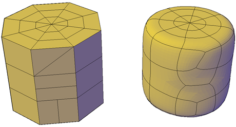

您可以透過擠出網面面將定義加入 3D 物件。擠出其他類型的物件會建立獨立的 3D 實體物件。但是,擠出網面面會延伸或變形既有物件並子分割擠出的面。
您可以使用與您用於擠出其他類型物件的相同方式,來擠出 3D 實體和網面的面。例如,您可以指定一個擠出方向、一個路徑或一個推拔角度。但是,擠出網面面時,MESHEXTRUDE 指令提供了一個選項,該選項可讓您設定是單獨擠出相鄰面,還是保持其共用邊相接合。
如果網面面中僅共用頂點,則無法為其建立接合的擠出。

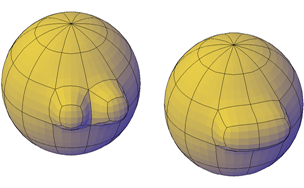

雖然您可以合併折繞成角的面,但是對產生的網面物件進行其他修改時可能會產生非預期的結果。
