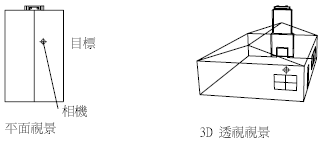

使用相機和目標來定義平行投影或透視視圖。

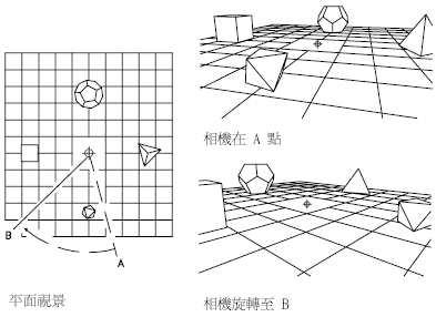

將相機繞著目標點旋轉來指定新相機位置。旋轉的量由兩個角度來決定。
根據指定的點來設定相機位置。
在 XY 平面之上或之下,以特定角度設定相機位置。從上往下看為 90 度角,從下往上看為 -90 度角。如果相機角度為 0,則將相機與使用者座標系統 (UCS) 的 XY 平面平行放置。
在兩種角度輸入模式之間切換。於指令提示下輸入角度會鎖住游標移動,以便您僅查看適用於該角度的位置。切換會解鎖游標移動的角度,因此,您可以使用游標來旋轉相機。
在 XY 平面中,以相對於目前 UCS 的 X 軸的特定角度設定位置。這個角度的範圍為 -180 到 180 度。零旋轉角度意味著沿目前 UCS 的 X 軸朝原點方向看。
該圖解展示了相機旋轉到初始位置的左邊,它與 XY 平面的角度沒有改變。

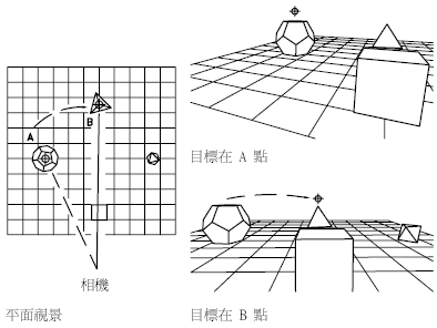

繞著相機旋轉來指定目標的新位置。它的效果如同在一個制高點上旋轉您的頭部來檢視圖面的不同部分。旋轉的量由兩個角度來決定。
該圖解展示了從左到右移動目標點、同時其與 XY 平面的夾角保持不變的效果。

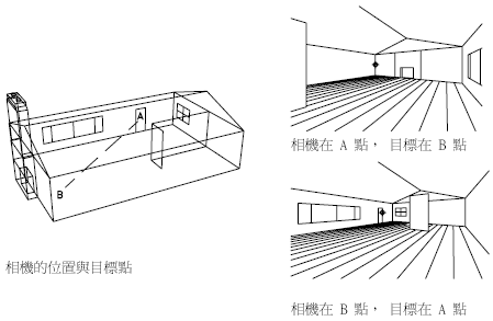

沿著視線,相對於目標向前或向後移動相機。這個選項會打開透視視圖,使遠處的物件顯得比靠近相機的物件小。特殊的透視圖示會取代座標系統圖示。會提示您輸入相機到目標的新距離。
繪製區頂端的滑棒標示為 0x 到 16x, 1x 表示目前距離。您可以向右移動滑塊來增加相機和目標之間的距離,也可以向左移動滑棒來減少這個距離。若要關閉透視檢視,請按一下 DVIEW 主提示中的「關閉」選項。
如果目標與照像點很接近,或是您指定一個長焦距的鏡頭,當您指定新距離時,可能只會看到非常小的圖面部分。如果您只看到圖面的一小部分,或完全看不到,請嘗試最大的比例值 (16x),或輸入一個較大的距離。若要放大圖面而不打開透視檢視,請使用 DVIEW 的「縮放」選項。
該圖解展示了相機沿視線向目標移動的效果,同時視野仍保持不變。

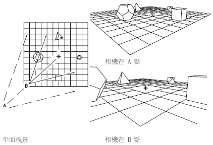

使用 X,Y,Z 座標,定位相機與目標點。您可以使用 XYZ 點篩選。
為了協助您定義一條新視線,將從目前相機位置到十字游標繪製一條伸縮線。會提示您輸入相機的新位置。
伸縮線會從目標點連接到十字游標,協助您相對於目標來放置相機位置。該圖解展示了相機與目標位置置換時,視圖中的變更。鏡頭和距離設定則保持不變。

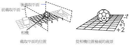

截取視圖,遮住在前截取平面之前或之後的圖面部分。前後截取平面是不可見牆,您可以將它們互垂於視線放置在相機與目標之間。
遮住在後截取平面之後的物件。
遮住位於相機和前截取平面之間的物件。
關閉前/後截取平面。如果透視視圖在打開狀態,則前截取平面會保留在相機位置。
