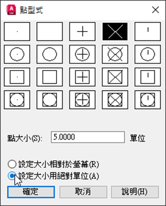

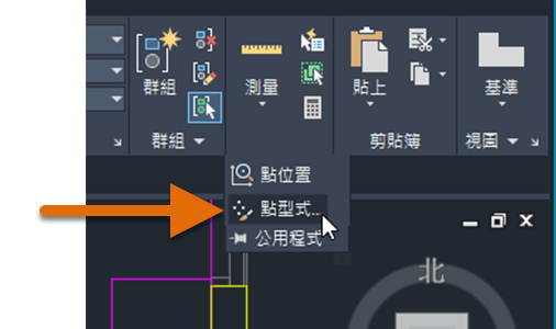

一開始,我們要讓我們建立的點物件在視覺上更明顯。我們使用 PTYPE 指令變更點型式,該指令可設定圖面中所有點物件的型式和大小。我們不需要執行此步驟,但如果不執行,我們建立的點只會是一個像素,這樣可能會很難看到。
您也可以於指令提示下輸入 PTYPE。
我們可以選擇點物件的大小是否由顯示螢幕的大小決定,這表示點的大小將取決於建立點時的拉近程度,或是點是否設定為絕對大小。

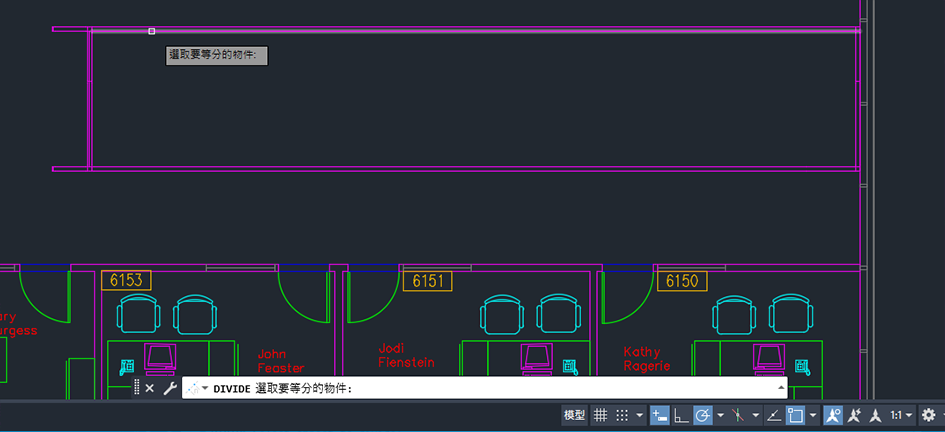

假設我們要加入牆,並在這些牆之間的空白空間中建立五個辦公室隔間。若要為自己重新建立此練習,您可以使用 Floor Plan Sample.DWG 範例圖面並刪除隔間 6156 到 6162,或建立新圖面並直接繪製造型相似的矩形來表示辦公室牆。

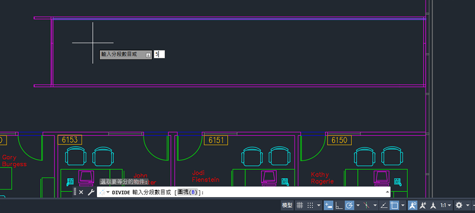

您也可以於指令提示下輸入 DIVIDE。

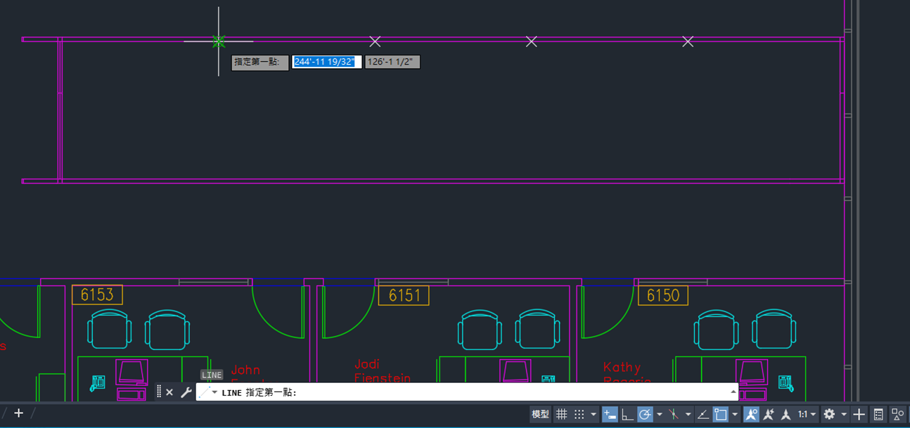

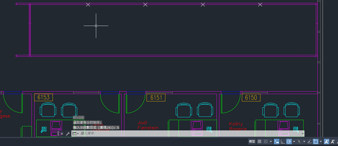

線段現在有四個點,標記為五個相等部分。它仍然只是一個線物件。我們沒有將線切斷為四條線 (我們可以使用 BREAK 或 BREAKATPOINT 指令執行此作業),而是在此物件上加入了四個點。

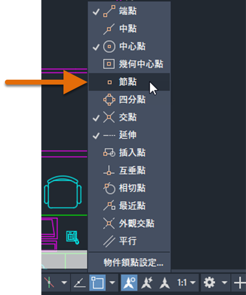

現在,建立點後,我們還要確保已開啟「節點物件鎖點模式」,以便我們可以取得這些點。
開啟時,「物件鎖點」按鈕的背景顏色是藍色。

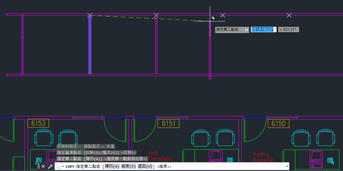

現在,我們可以輕鬆辨別牆的位置。使用 LINE 指令建立牆,然後使用 COPY 指令複製每個點所在的牆。

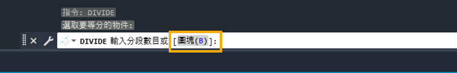

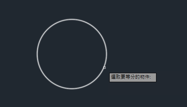

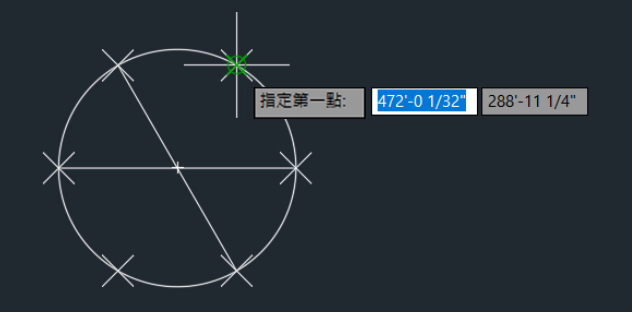

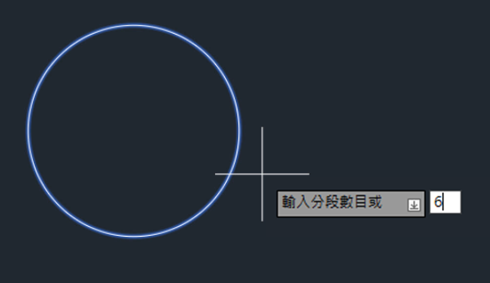

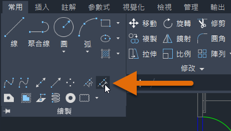

我們再次使用 DIVIDE 指令,但這次我們分割一個圓。假設我們要將一個圓分割為六個相等的「切片」,如圖所示。

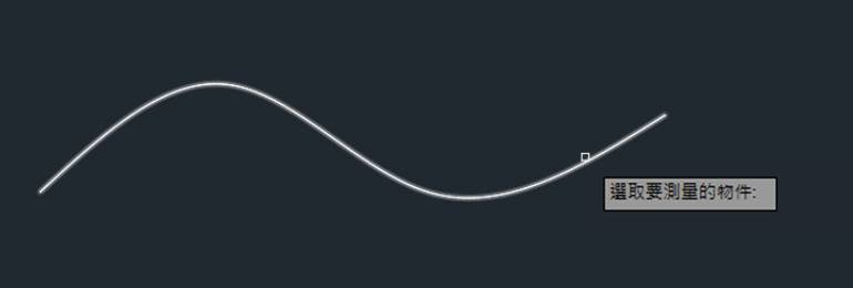

MEASURE 會沿物件以相等的間隔建立點物件或插入圖塊。它的運作方式與 DIVIDE 類似,只是您不是輸入要等分物件的分段數目,而是輸入沿物件的每個點之間的距離。

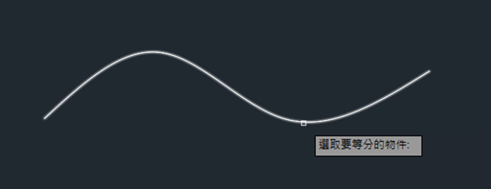

我們來嘗試使用 MEASURE 指令。假設我們要在雲形線上加入一些相隔 200 個單位的點。
您也可以於指令提示下輸入 MEASURE。

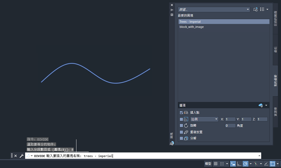

到目前為止,我們已使用 DIVIDE 和 MEASURE 在物件上放置點,但您也可以使用「圖塊」選項沿物件的長度或周長放置圖塊。在以下範例中,我們將使用 DIVIDE 沿雲形線放置均勻分隔的五個圖塊 (在此例中為樹)。
首先,我們從「設計中心」將圖塊插入圖面。在此範例中,我們將使用 Architectural - Imperial.dwg 範例圖面中的樹 - 英制圖塊,但您也可以使用您自己的任何圖塊。插入圖塊:
