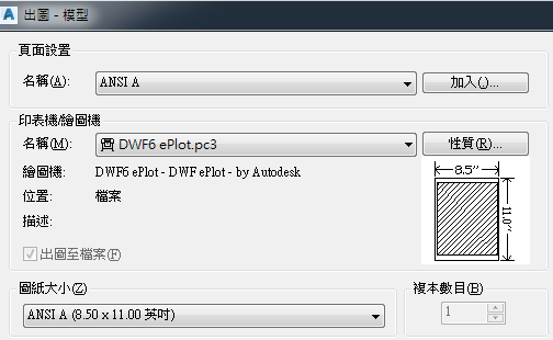

以圖面樣板 (DWT) 檔所建立之圖面的頁面設置
    在 Autodesk Civil 3D 2019 中選取頁面設置
  • 在 Autodesk Civil 3D 2019 中開啟時,使用 AutoCAD Civil 3D 2017 與 AutoCAD Civil 3D 2018 的 DWT 檔案建立的圖面會預設在「出圖」對話方塊中顯示「<無>」頁面設置,如果您在清單中選取不同的頁面設定,該圖面不會保留新選擇的名稱 (回復為選擇「<無>」)。
    若要解決此問題,則必須在 Autodesk Civil 3D 2019 中重新儲存您要使用的頁面設置定義。
    1. 按一下「輸出」頁籤 「出圖」 面板 「頁面設置管理員」,以顯示「頁面設置管理員」對話方塊。
    2. 選取您要使用的頁面設置。
    3. 按一下「修改」以顯示「頁面設置」對話方塊,然後按一下「確定」。
    4. 每個您要使用的頁面設置均需重複此程序。
      在重新儲存頁面設置後,當您開啟「出圖」對話方塊並後選取該頁面設置時,會保留您所做的選擇。
