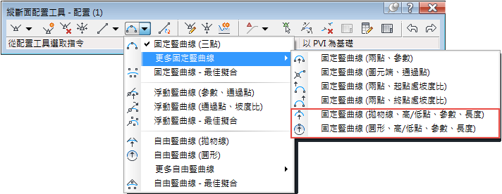

  • 透過指定高點或低點建立固定圓形或固定拋物線豎曲線。若要取得更多資訊,請參閱〈加入固定豎曲線至縱斷面的步驟〉。

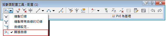

    註: 這些曲線無法向後相容於 AutoCAD Civil 3D 2018。您可以使用「轉換曲線」指令轉換固定拋物線曲線,使其與 AutoCAD Civil 3D 2018 相容,但固定圓形曲線則無法轉換。
    若要取得更多資訊,請參閱〈變更豎曲線的約束類型以向後相容的步驟〉。

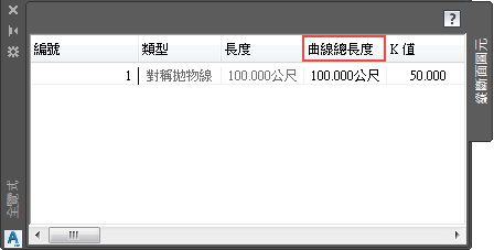

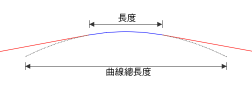

  • 現在當您在「縱斷面配置工具」中使用「以圖元為基礎」視圖時,「縱斷面圖元」遠景和「縱斷面配置參數」對話方塊中包含了新的「曲線總長度」性質。此值會顯示豎曲線總長度。
    既有的「長度」性質會展示曲線幾何圖形已解析部分的長度,例如當切線沿者曲線貼附時。
    • 「曲線總長度」性質可用於所有豎曲線。
    • 您透過指定高點或低點建立的固定圓形豎曲線或固定拋物線豎曲線的「曲線總長度」性質是可編輯的。
    若要取得更多資訊,請參閱〈縱斷面配置參數對話方塊〉和〈縱斷面圖元遠景〉。

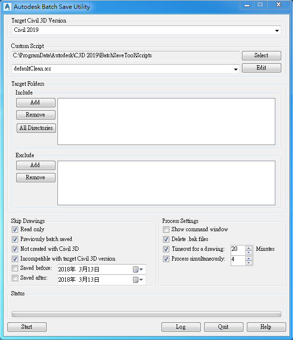

  • 使用 Autodesk Batch Save 公用程式一次開啟多個圖面與樣板,並儲存為指定的 Civil 3D 版本。您也可以執行自訂腳本,作為批次作業的一部分。若要取得更多資訊,請參閱〈關於 Autodesk Batch Save 公用程式〉。
