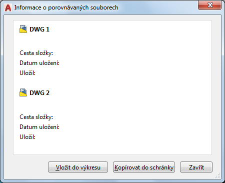

POROVNEJINFO zobrazí dialog Informace o výkresu, který umožňuje buď vložit informace o vlastnostech dvou souborů výkresů jako tabulku do aktuálního výkresu, nebo zkopírovat informace do schránky jako text.

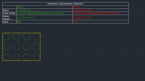

Následující vzorový obrázek ukazuje informace o vlastnostech dvou porovnávaných souborů výkresů vložené jako tabulku do výsledného souboru porovnání.
