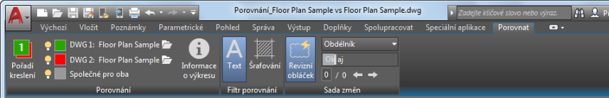

Kontextová karta pásu karet Porovnat
Zobrazí různé možnosti práce s výsledným výkresem porovnání.
Seznam možností
Zobrazí se následující možnosti.
Souhrn
Jakmile vyberete dva soubory výkresů k porovnání a kliknete na možnost Porovnat, na pásu karet se zobrazí kontextová karta Porovnat.
Panel porovnání
Pořadí kreslení
Řídí pořadí zobrazení překrývajících se objektů ve výkresu výsledku porovnání.
DWG 1
Zobrazí název prvního souboru DWG.
DWG 2
Zobrazí název druhého souboru DWG.
Informace o výkresu
Zobrazí informace o porovnávaných souborech výkresů. Informace je možné buď vložit do výkresu, nebo zkopírovat do schránky systému Windows.
Panel Filtr porovnání
Text
Určuje, zda budou při porovnávání výkresů zahrnuty textové objekty.
šrafy,
Určuje, zda budou objekty šrafování zahrnuty při porovnávání výkresů.
Panel Sada změn
Revizní obláček
Zobrazí revizní obláček kolem každé sady změn ve výsledném výkresu porovnání. Sady změn jsou stejné bez ohledu na to, zda se revizní obláčky zobrazí.
Obdélník
Zobrazí změny vytvořením jednoho obdélníkového revizního obláčku kolem každé sady změn.
Polygon
Zobrazí změny vytvořením revizního obláčku sloučením obdélníků kolem každého jednotlivého rozdílu.
Okraje
Určuje velikost odsazení od hranice samostatné sady změn k obdélníku, který se použije k tvorbě revizních obláčků.
Aktuální sada změn
Zobrazí číslo aktuální sady změn. Pokud zadáte určité číslo sady změn a stisknete klávesu Enter, pohled se přiblíží a přejde na konkrétní sadu změn.
Celkový počet sad změn
Zobrazuje celkový počet sad změn ve výsledném výkresu porovnání.
Navigace
Řídí navigaci přes několik sad změn pomocí tlačítek Předchozí a Další.
