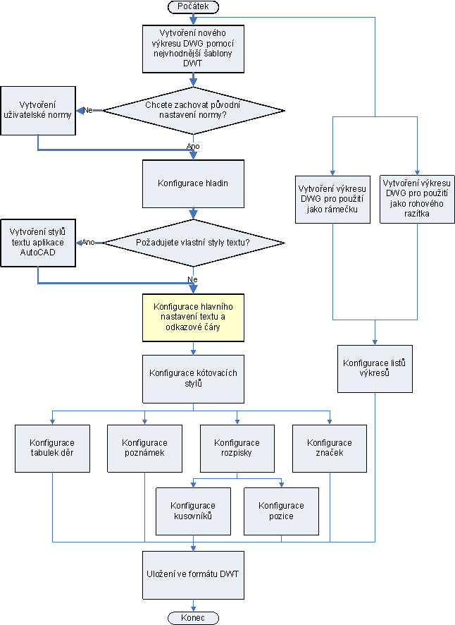

Případová studie konfigurace aplikace AutoCAD Mechanical toolset – Nastavení stylů textu
Aktuální poloha ve vývojovém diagramu
