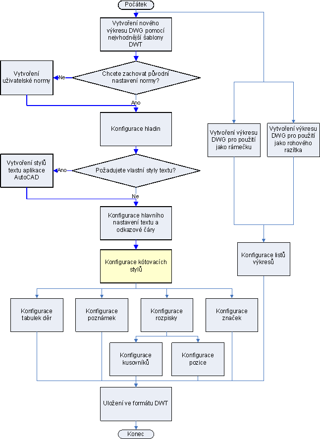

Aktuální poloha ve vývojovém diagramu
Kótovací styl
