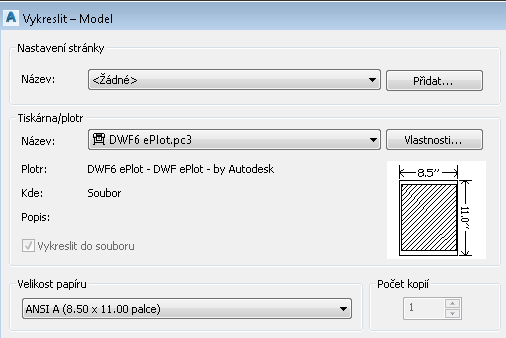

Výběr nastavení stránky v aplikaci Autodesk Civil 3D 2019
- Výkresy, které byly vytvořeny pomocí souborů DWT z aplikací AutoCAD Civil 3D 2017 a AutoCAD Civil 3D 2018, mohou při otevření v aplikaci Autodesk Civil 3D 2019 zobrazit v dialogu Vykreslení výchozí nastavení stránky <Žádné> a nezachovat název nového výběru (vrátí se k výběru <Žádné>), i když v seznamu vyberete jiné nastavení stránky.
Chcete-li tento problém vyřešit, je nutné v aplikaci Autodesk Civil 3D 2019 znovu uložit definice nastavení stránky, které chcete použít.

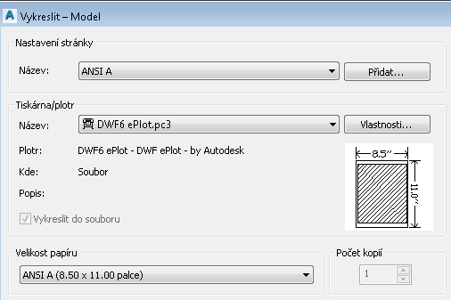

- Kliknutím na kartu Výstup panel
Vykreslení možnost
Správce nastavení stránky zobrazte dialog Správce nastavení stránky.
- Vyberte nastavení stránky, které chcete použít.
- Kliknutím na tlačítko Upravit zobrazte dialog Nastavení stránky a poté klikněte na tlačítko OK.
- Tento proces opakujte pro každé nastavení stránky, které chcete použít.
Když po opětovném uložení nastavení stránky otevřete dialog Vykreslení a vyberete nastavení stránky, výběr se zachová.
