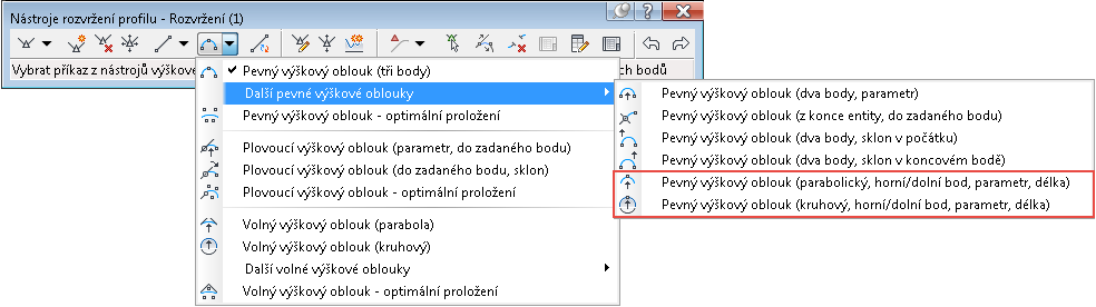

- Zadáním horního nebo dolního bodu můžete vytvořit pevný kruhový nebo parabolický výškový oblouk. Další informace naleznete v části Přidávání pevných výškových oblouků do profilů.

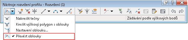

Poznámka: Tyto oblouky nejsou zpětně kompatibilní s aplikací AutoCAD Civil 3D 2018. Pomocí příkazu Převést oblouky můžete převést pevné parabolické oblouky tak, aby byly kompatibilní s aplikací AutoCAD Civil 3D 2018. Pevné kruhové oblouky však převést nelze.
Další informace naleznete v části Změna typu vazby výškových oblouků kvůli zpětné kompatibilitě.

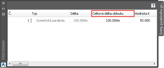

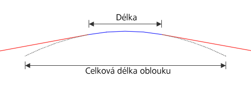

- Nová vlastnost celkové délky oblouku je nyní zahrnuta v pohledu Entity profilu a v dialogu Editor parametrů entity, pokud používáte v nástrojích rozvržení profilu pohled na základě entit. Tato hodnota zobrazuje celkovou délku výškového oblouku.
Existující vlastnost Délka zobrazuje délku vyřešené části geometrie oblouku, například když jsou podél oblouků připojeny tečny.
- Vlastnost celkové délky oblouku je dostupná pro všechny výškové oblouky.
- Vlastnost celkové délky oblouku je u pevných kruhových a pevných parabolických výškových oblouků, které vytvoříte určením horního nebo dolního bodu, možné upravovat.
Další informace naleznete v části Dialog Editor parametrů entity a Pohled Entity profilu.

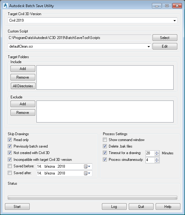

- Pomocí pomůcky Autodesk Batch Save Utility můžete hromadně otevřít více souborů výkresů a šablon a uložit je do určené verze aplikace Civil 3D. Jako součást dávkové operace můžete také spouštět vlastní skripty. Další informace naleznete v části Pomůcka Autodesk Batch Save Utility.
