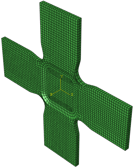

Um die verschiedenen Löschkriterien für Elemente vorzuführen, die für gewebte Verbundwerkstoffe verfügbar sind, untersuchen wir diesen biaxialen Kreuzformabschnitt aus DMS2288-epoxy, einem normalen Gewebematerial in der Helius PFA-Materialdatenbank. Die Kreuzform-Geometrie und das Netz wurden bereits wie unten gezeigt definiert.
Die Geometrie wurde aufgeteilt, um ein einheitlicheres Netz zu erzielen. Das Netz besteht ganz aus C3D8R-Elementen.
