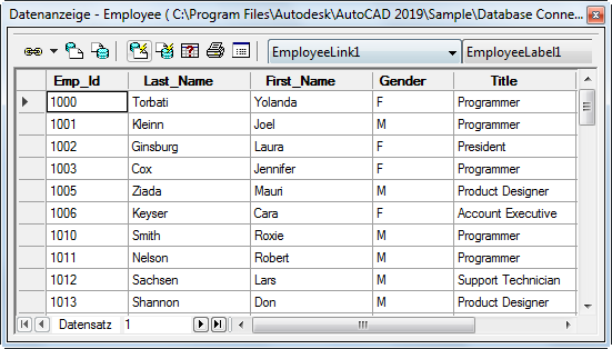

Die Datenanzeige enthält Datensätze aus der ausgewählten Datenbanktabelle. Die Datenanzeige enthält mehrere Schaltflächen, ein Rasterfenster für die Anzeige und Bearbeitung von Datensätzen sowie mehrere Navigationsschaltflächen, mit denen Sie in den Datensätzen navigieren können. Wenn Sie die Datenanzeige öffnen, wird das Menü Datenanzeige zur Menüleiste hinzugefügt. Sie können festlegen, ob das Fenster Datenanzeige fixiert oder verankert werden kann, indem Sie mit der rechten Maustaste auf die Titelleiste klicken und eine Option aus dem Kontextmenü wählen.
Das Erscheinungsbild der Datenanzeige ist abhängig von den Systemeinstellungen des Computers; diese können in der Windows-Systemsteuerung geändert werden. Der Text in Zellen wird mit der Systemfarbe für Fenstertext dargestellt. Wenn Sie die Datenbanktabelle schreibgeschützt öffnen, erhält der Hintergrund der Zelle die Systemfarbe für abgeblendete 3D-Objekte (vorgabemäßig hellgrau). Wurde die Tabelle zur Bearbeitung geöffnet, erhält der Zellenhintergrund die Systemfarbe für Fenster (vorgabemäßig weiß). Ausgewählte Zellen werden mit den Systemfarben für den Hintergrund ausgewählter Elemente und für ausgewählten Text dargestellt.

Die Datenanzeige enthält folgende Komponenten.
Schaltflächen in der Datenanzeige
Erstellt Verknüpfungen und Anzeigen von verknüpften Datensätzen und grafischen Objekten.

Rasterfenster in der Datenanzeige
Enthält eine Untermenge der Datensätze aus der Datenbanktabelle. Mit den folgenden Elementen können Sie die gewünschten Datensätze wählen:
  • Spaltentitel: Wählt alle Datensätze in einer Spalte aus. Mit einem Doppelklick auf die Spaltenüberschrift lassen Sie die Datensätze in aufsteigender Reihenfolge sortieren. Wenn Sie erneut auf die Spaltenüberschrift doppelklicken, werden die Datensätze in absteigender Reihenfolge sortiert.
  • Datensatztitel: Wählt einen einzelnen Datensatz aus. Wenn Sie auf eine Datensatz-Kopfzeile doppelklicken, werden alle grafischen Objekte ausgewählt, mit dem der Datensatz im Zeichenbereich verknüpft ist.
  • Rasterzelle: Wählt ein Feld in einem bestimmten Datensatz aus. Mit einem Doppelklick wählen Sie die Zelle zur Bearbeitung aus.
  • Rastertitel: Wählt die gesamte Tabelle aus. Mit einem Doppelklick auf die Raster-Kopfzeile werden alle Änderungen übernommen, die während einer Bearbeitungssitzung angefallen sind. Anschließend wird die Datenanzeige geschlossen.
