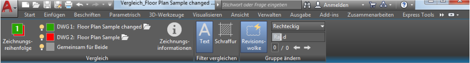

Vergleichen (Kontextabhängige Multifunktionsleisten-Registerkarte)
Zeigt viele Optionen für die Arbeit mit der Vergleichsergebniszeichnung an.
Liste der Optionen
Die folgenden Optionen sind verfügbar:
Zusammenfassung
Wenn Sie zwei Zeichnungsdateien zum Vergleich auswählen und auf "Vergleichen" klicken, wird in der Multifunktionsleiste die Registerkarte "Kontextabhängiges Vergleichen" angezeigt.
Vergleich (Gruppe)
Zeichnung
Legt die Anzeigereihenfolge überlappender Objekte in der Vergleichsergebniszeichnung fest.
DWG 1
Zeigt den Namen der ersten DWG-Datei an.
DWG 2
Zeigt den Namen der zweiten DWG-Datei an.
Zeichnungsinformationen
Zeigt Informationen zu den verglichenen Zeichnungsdateien an. Sie können die Informationen in Ihre Zeichnung einfügen oder in die Zwischenablage von Windows kopieren.
Filter vergleichen (Gruppe)
Text
Legt fest, ob Textobjekte im Zeichnungsvergleich berücksichtigt werden.
Schraffur
Legt fest, ob Schraffurobjekte im Zeichnungsvergleich berücksichtigt werden.
Gruppe Änderungsgruppe
Änderungswolke
Zeigt eine Revisionswolke um jede Änderungsgruppe in der Vergleichsergebniszeichnung an. Änderungsgruppen sind identisch, unabhängig davon, ob Revisionswolken angezeigt werden.
Rechteckig
Erstellt eine rechteckige Revisionswolke um jede Änderungsgruppe, um die Änderungen anzuzeigen.
Polygonal
Erstellt Revisionswolken, indem Rechtecke um jeden Unterschied herum zusammengeführt werden, um die Änderungen anzuzeigen.
Rand
Bestimmt den Versatzabstand des Begrenzungsrahmens eines einzelnen Unterschieds zum Rechteck, das zum Erstellen von Revisionswolken verwendet wird.
Aktuelle Änderungsgruppe
Zeigt die Nummer der aktuellen Änderungsgruppen an. Wenn Sie eine bestimmte Änderungsgruppennummer eingeben und die Eingabetaste drücken, wird herangezoomt und zur angegebenen Änderungsgruppe navigiert.
Gesamtzahl der Änderungsgruppen
Zeigt die Gesamtzahl der Änderungsgruppen in der Vergleichsergebniszeichnung an.
Navigation
Steuert die Navigation durch mehrere Änderungsgruppen mithilfe der Schaltflächen Zurück und Weiter.
