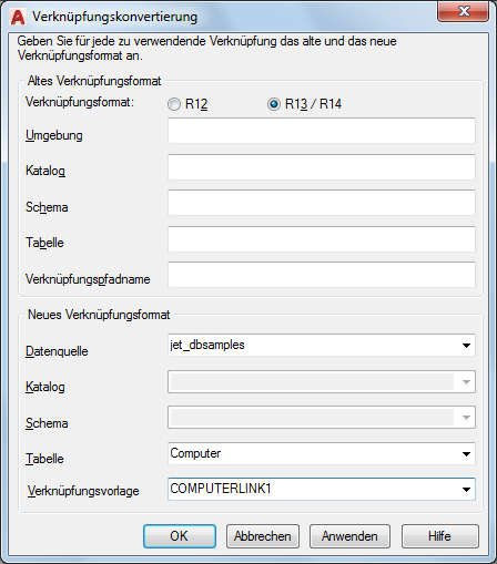

Dialogfeld Verknüpfungskonvertierung (DB-Verbindungsmanager)
Konvertiert Verknüpfungen, die in den AutoCAD Releases 12, 13 oder 14 erstellt wurden, in das Format von AutoCAD 2000 und späteren Versionen.
DBVERBINDUNG (Befehl)
Zugriffsmethoden
DB-Verbindung Verknüpfungskonvertierung
In früheren Versionen wurden Verknüpfungen in einem Format gespeichert, das erheblich von dem in AutoCAD 2000 und späteren Versionen verwendeten abweicht. Daher müssen bei der Konvertierung von Verknüpfungen die alten ASE-Verknüpfungswerte (AutoCAD SQL Extension ) den neuen von AutoCAD 2000 und späteren Versionen verwendeten zugeordnet werden. So müssen Sie zum Beispiel die in Release 14 von einer bestimmten Verknüpfung verwendete Umgebung sowie die Datenquelle angeben, mit der diese Umgebung in AutoCAD 2000 und späteren Versionen ersetzt werden soll. Ebenso müssen alle alten ASE-Verknüpfungswerte neuen Werten zugeordnet werden, durch die sie ersetzt werden sollen.
Liste der Optionen
Die folgenden Optionen sind verfügbar:
Verknüpfungsformat
Format der zu konvertierenden Verknüpfung. Für R12 und R13/R14 werden verschiedene Felder angezeigt.
R12
Legt Einstellungen zum Konvertieren von R12-Verknüpfungen fest.
R13/R14
Legt Einstellungen zum Konvertieren von R13- und R14-Verknüpfungen fest.
Altes Verknüpfungsformat (R12)
Pfad zur Datenbanktabelle, die von der zu konvertierenden Verknüpfung verwendet wird.
DBMS
Datenbankverwaltungssystem, das von der zu konvertierenden Verknüpfung verwendet wird.
Datenbank
Datenbank, die von der zu konvertierenden Verknüpfung verwendet wird.
Tabelle
Altes Verknüpfungsformat (R13/R14)
Umgebung
Umgebung, die von der zu konvertierenden Verknüpfung verwendet wird.
Katalog
Katalog, der von der zu konvertierenden Verknüpfung verwendet wird.
Schema
Schema, das von der zu konvertierenden Verknüpfung verwendet wird.
Tabelle
Verknüpfungspfadname
Verknüpfungspfad, der von der zu konvertierenden Verknüpfung verwendet wird.
Neues Verknüpfungsformat
Pfad zur Datenbanktabelle, die von der konvertierten Verknüpfung verwendet werden soll.
Datenquelle
Listet verfügbare Datenquellen auf, die Sie für die konvertierte Verknüpfung auswählen können.
Katalog
Listet verfügbare Kataloge auf, die Sie für die konvertierte Verknüpfung auswählen können.
Schema
Listet verfügbare Schemas auf, die Sie für die konvertierte Verknüpfung auswählen können.
Tabelle
Listet verfügbare Datenbanktabellen auf, die Sie für die konvertierte Verknüpfung auswählen können.
Verknüpfungsvorlage
Listet verfügbare Verknüpfungsvorlagen auf, die Sie für die konvertierte Verknüpfung auswählen können.
OK
Schreibt die Zuordnungsinformationen für die Konvertierung in die Datei asi.ini und schließt das Dialogfeld.
Anwenden
Schreibt die Zuordnungsinformationen für die Konvertierung in die Datei asi.ini. Das Dialogfeld bleibt geöffnet, sodass Sie weitere Verknüpfungen konvertieren können.
Abbrechen
Schließt das Dialogfeld, ohne die Verknüpfungen zu konvertieren.
