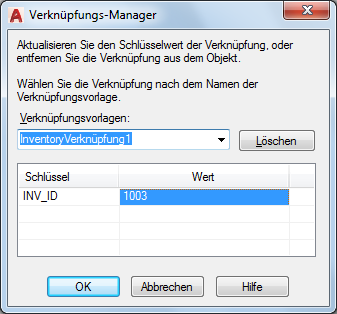

Verknüpfungs-Manager (dbConnect-Manager)
Bearbeitet die Werte der Schlüsselfelder für das ausgewählte verknüpfte Objekt.
Zugriffsmethoden
dbConnect Verknüpfungen Verknüpfungs-Manager (Wählen Sie ein verknüpftes grafisches Objekt.)
Klicken Sie mit der rechten Maustaste auf ein verknüpftes grafisches Objekt, und wählen Sie die Option Verknüpfung Verknüpfungs-Manager.
Liste der Optionen
Die folgenden Optionen sind verfügbar:
Verknüpfungsvorlagen
Liste aller Verknüpfungsvorlagen, die mit dem ausgewählten grafischen Objekt verbunden sind. Wählen Sie die Verknüpfungsvorlage, deren Werte Sie anzeigen lassen oder bearbeiten möchten.
Schlüssel
Zeigt die Schlüsselfelder der aktuell ausgewählten Verknüpfungsvorlage an.
Wert
Zeigt alle für die ausgewählte Verknüpfung festgelegten Schlüsselwerte an. Für die Anzeige einer Werteliste zu einem angegebenen Feld klicken Sie auf eine Wertezelle und wählen [...].
Löschen
Löscht die aktuell ausgewählte Verknüpfung aus dem Grafikobjekt, mit dem sie verbunden ist.
