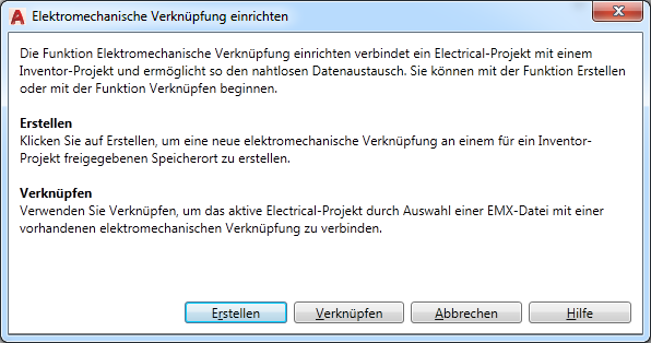

  3. Klicken Sie auf Registerkarte Elektromechanische SystemeBereich EinrichtenElektromechanische Verknüpfung einrichten. Finden
  4. Klicken·Sie·im·Dialogfeld Elektromechanische Verknüpfung einrichten auf Erstellen.

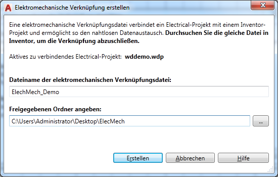

  5. Geben Sie im Dialogfeld Elektromechanische Verknüpfung erstellen den Dateinamen und den Ordner für die Verknüpfungsdatei ein.

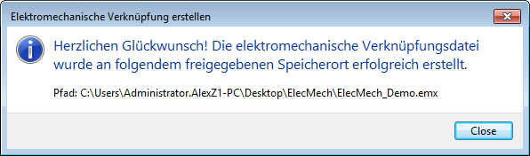

  6. Klicken Sie auf Erstellen.
  7. Klicken Sie auf Schließen.

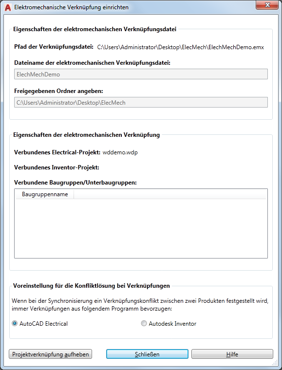

  8. Wählen Sie im Dialogfeld Elektromechanische Verknüpfung einrichten die Synchronisierungseinstellungen aus. Die Vorgabeeinstellung ist AutoCAD Electrical toolset. Es wird davon ausgegangen, dass AutoCAD Electrical toolset-Benutzer im Normalfall die elektromechanischen Arbeitsabläufe starten. Daher ist beim Erstellen von Betriebsmittelverknüpfungen vorgabemäßig AutoCAD Electrical toolset eingestellt.
  9. Klicken Sie auf Schließen.

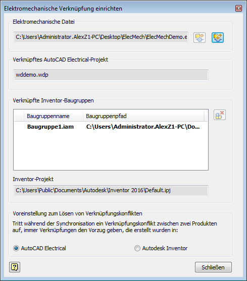

  2. Klicken Sie auf Registerkarte Elektromechanische SystemeBereich EinrichtenElektromechanische Verknüpfung einrichten.
  3. Klicken Sie im Dialogfeld Elektromechanische Verknüpfung einrichten auf .
  4. Suchen und wählen Sie die .emx-Datei aus, die in AutoCAD Electrical toolset erstellt wurde.
  5. Klicken Sie auf Schließen.
    Anmerkung: Die Synchronisierungseinstellungen in Inventor zeigen die gleiche Auswahl für die Option, die Sie während der Erstellung des elektromechanischen Projekts in AutoCAD Electrical toolset ausgewählt haben.
