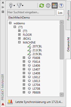

Betriebsmittelstruktur
Zeigt eine Liste der Vorgabebetriebsmittel, -klemmen, -SPS-Module, -stecker -und kabelbezeichnungen. Der oberste Knoten in der Strukturansicht steht für das gesamte Projekt. Jeder Knoten unter dem Projekt stellt einen Anlagenwert dar. Die Knoten unter jeder Anlage stellen die Ortswerte innerhalb dieser Anlage dar.
Die verschiedenen Gerätetypen werden in der Betriebsmittelstruktur unterschiedlich dargestellt. Beim Einfügen von elektrischen Betriebsmitteln wird empfohlen, eindeutige Namen (Anlagenbezeichnung, Ortsbezeichnung und Betriebsmittelkennzeichnung), Anschlüsse und Klemmennummern zu verwenden. Wenn Sie beispielsweise Kabelbezeichnungen in einer Zeichnung verwenden, die doppelte Werte für die Kabelkennzeichnung enthält, kann es in der Betriebsmittel-Strukturansicht und auf der Registerkarte Verbindungen zu unerwartetem Verhalten des Betriebsmittels kommen. Dies tritt häufiger bei Klemmen und Kabelbezeichnungen in der Ortsansicht auf.

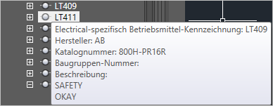

Anmerkung: Bewegen Sie den Mauszeiger über einen Geräteknoten, um weitere Informationen über das Gerät anzuzeigen, z. B. Katalog und Beschreibung.
