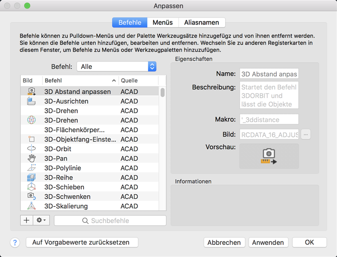

Befehle (Registerkarte im Dialogfeld Anpassen)
Erstellt und verwaltet die verfügbaren Befehle, die zu Menüs hinzugefügt werden können.
ABI (Befehl)
Menü: Werkzeuge > Anpassen > Benutzeroberfläche (ABI).
Die folgenden Optionen sind verfügbar:
Befehl
  • Alle. Alle Befehle anzeigen
  • ACADLT. Nur die von AutoCAD vordefinierten Befehle anzeigen
  • Benutzerspezifisch. Nur die vom Benutzer hinzugefügten Befehle anzeigen
Liste der Befehle
Zeigt alle verfügbaren Vorgabe- und benutzerdefinierten Befehle an.
  • Bild – Miniaturansicht des aktuellen Bildes, das dem Befehl zugewiesen wurde.
  • Befehl – Name des Befehls. Wird in der Menüleiste angezeigt, wenn der Befehl einem Menü zugeordnet ist, oder in einer QuickInfo, wenn der Befehl einer Werkzeuggruppe in der Werkzeugpalette zugeordnet ist.
  • Quelle – Name der Anpassungsgruppe, in der der Befehl gespeichert ist.
Neuen Befehl erstellen (+)
Fügt der Liste Befehle einen neuen Befehl hinzu, der zu den Menüs hinzugefügt werden kann.
Optionen
Zeigt ein Menü an, mit dem Sie vorhandene Befehle in der Liste Befehle verwalten können.
  • Duplizieren – Erstellt eine Kopie des aktuell in der Liste Befehle ausgewählten Befehls. Wenn Sie einen Befehl duplizieren, können Sie einen bestehenden Befehl ändern, ohne den ursprünglichen zu ändern.
  • Löschen – Entfernt den ausgewählten Befehl aus der Liste Befehle. Befehle, die aktuell einem Menü oder Workflow zugeordnet sind, können nicht gelöscht werden.
    Anmerkung: Es gibt keine Möglichkeit, das Entfernen eines Befehls rückgängig zu machen. Stellen Sie sicher, dass Sie den richtigen Befehl auswählen, bevor Sie auf Löschen klicken.
Suchen von Befehlen
Filtert die in der Liste Befehle angezeigten Befehle. Klicken Sie auf das "X" im Textfeld, um den aktuellen Filter zu löschen.
Geben Sie eine Zeichenfolge ein, um zu steuern, welche Befehle in der Liste Befehle angezeigt werden. In der Liste Befehle werden nur die Namen der Befehle angezeigt, die die Zeichenfolge enthalten.
Eigenschaften
Zeigt die Eigenschaften und Werte an, die den ausgewählten Befehl in der Befehlsliste definieren.
Name
Zeigt den Namen des Befehls an. Der eingegebene Name ist die Bezeichnung oder der Name der QuickInfo, der im Programm angezeigt wird.
Beschreibung
Zeigt die Beschreibung des Befehls an. Die von Ihnen eingegebene Beschreibung wird in einer QuickInfo angezeigt.
Makro
Zeigt das dem Befehl zugeordnete Makro an. Geben Sie ein neues Makro ein oder ändern Sie das vorhandene Makro für den Befehl.
Gibt das Rasterbild an, das für den Befehl verwendet werden soll, wenn es zu einem Werkzeugsatz hinzugefügt wird.
Voransicht
Zeigt eine Miniaturansicht des aktuell dem Befehl zugewiesenen Bildes an.
Informationen
Zeigt einige grundlegende Informationen über das Feld an, das derzeit unter Eigenschaften den Cursor-Fokus hat.
Auf Vorgabe zurücksetzen
Setzt die Befehle und Benutzeroberflächenelemente wieder in ihre ursprünglichen, installierten Vorgabeeinstellungen zurück.
