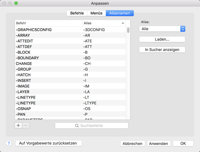

Registerkarte Aliase (Dialogfeld Anpassen)
Verwaltet die verfügbaren Befehlsaliase. Ein Befehlsalias ist eine Abkürzung eines Befehlsnamens, die Sie in der Befehlszeile statt des vollständigen Befehlsnamens eingeben können.
ABI (Befehl)
Menü: Werkzeuge > Anpassen > Benutzeroberfläche (ABI).
Die folgenden Optionen sind verfügbar:
Befehl\Alias-Liste
Zeigt die aktuelle Liste der Befehlsaliase an. Klicken Sie auf eine Spaltenüberschrift, um die Liste nach dieser Spalte zu sortieren.
Hinzufügen
Zeigt das Fenster an, in dem Sie einem Befehl einen Alias zuweisen können.
Entfernen
Entfernt die ausgewählten Aliase.
Suchen
Geben Sie Text ein, um die Liste der Befehle zu filtern, denen ein Alias zugewiesen wurde.
Dropdown-Listenfeld Alias
Sie können alle Befehlsaliase anzeigen oder nur die benutzerdefinierten Aliase.
Laden
Durchsuchen Sie eine vorhandene PGP-Datei und laden Sie sie, um Befehlsalias zu importieren.
In Finder anzeigen
Sucht die acaduser.pgp-Datei im Finder. Dies ist hilfreich, wenn Sie die Datei auf einen anderen Computer kopieren möchten.
Anwenden
Speichern und übernehmen Sie die bisherigen Änderungen im Dialogfeld.
Anmerkung: Benutzerdefinierte Aliase werden in der Datei acaduser.pgp gespeichert. Programmdefinierte Aliase werden in der Datei acad.pgp gespeichert. Es wird nicht empfohlen, die Datei acad.pgp direkt zu bearbeiten.
