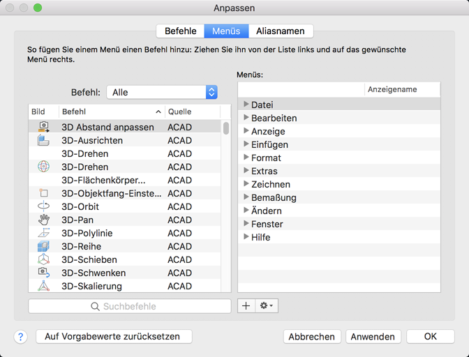

Menüs (Registerkarte im Dialogfeld Anpassen)
Erstellt und verwaltet die Menüs und Menüpunkte in der Mac OS-Menüleiste.
ABI (Befehl)
Menü: Werkzeuge > Anpassen > Benutzeroberfläche (ABI).
Liste der Optionen
Die folgenden Optionen sind verfügbar:
Liste der Befehle
Zeigt eine Liste der Vorgabe- und benutzerdefinierten Befehle an, die zu Menüs hinzugefügt werden können. Sie müssen sich auf der Registerkarte Befehle befinden, wenn Sie einen Befehl erstellen oder bearbeiten möchten.
Ziehen Sie den Befehl an die gewünschte Stelle im Menü und legen Sie ihn ab. Die Position des Befehls wird durch den horizontalen Balken angezeigt. Wenn Sie mit der Maus über ein Menü oder Untermenü fahren, während Sie einen Befehl ziehen, wird das Menü oder Untermenü nach kurzer Zeit erweitert.
Suchen von Befehlen
Filtert die in der Liste Befehle angezeigten Befehle. Klicken Sie auf das "X" im Textfeld, um den aktuellen Filter zu löschen.
Geben Sie eine Zeichenfolge ein, um zu steuern, welche Befehle in der Liste Befehle angezeigt werden. In der Liste Befehle werden nur die Namen der Befehle angezeigt, die die Zeichenfolge enthalten.
Menüliste
Listet die in der Mac OS-Menüleiste verfügbaren Menüs auf. Erweitern Sie ein Menü, um die Befehle und Untermenüs anzuzeigen, die dem Menü zugeordnet sind.
Neues Element anlegen (+)
Zeigt ein Menü an, mit dem Sie ein neues Menü oder Untermenü erstellen können.
  • Menü hinzufügen – Erstellt ein neues übergeordnetes Menü, das direkt in der Mac OS-Menüleiste angezeigt wird.
  • Untermenü hinzufügen – Erstellt ein neues Untermenü, das dazu dient, verwandte Befehle in einem Menü zu organisieren.
Optionen
Zeigt ein Menü an, mit dem Sie die Befehle und Untermenüs in einem Menü verwalten können.
  • Trennzeichen einfügen – Fügt ein neues Trennzeichen nach dem ausgewählten Befehl oder Untermenü in der Menüliste ein. Beim Einfügen wird eine durchgezogene horizontale Linie im Menü angezeigt, wenn sie in der Mac OS-Menüleiste angezeigt wird.
  • Duplizieren – Erstellt eine Kopie des aktuell in der Menüliste ausgewählten Befehls, Untermenüs oder Trennzeichens.
  • Löschen – Entfernt den ausgewählten Befehl, das Untermenü oder das Trennzeichen aus der Liste der Menüs.
Auf Vorgabe zurücksetzen
Setzt die Befehle und Benutzeroberflächenelemente wieder in ihre ursprünglichen, installierten Vorgabeeinstellungen zurück.
