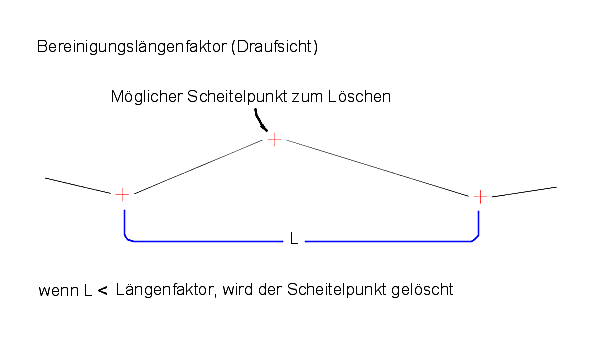

Verwenden Sie den Befehl Scheitelpunkte bereinigen, um die Anzahl der Scheitelpunkte auf einer Elementkante zu reduzieren.

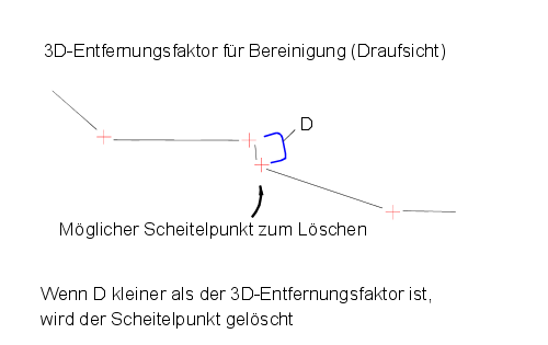

Scheitelpunkte werden anhand von Bereinigungsfaktoren wie Winkel, prozentuale Neigung, Länge und 3D-Entfernung bereinigt, wenn sie für die Linienposition nicht erforderlich sind. Die für die Bereinigung ausgewählten Punkte werden rot hervorgehoben.
Durch Angabe der Bereinigungsfaktoren können folgende Scheitelpunkte gelöscht werden:
Größere Faktoren bewirken, dass mehr Scheitelpunkte bereinigt werden.
Sie können wählen, welche Faktoren zur Berechnung der Bereinigung verwendet werden sollen. Wenn Sie beispielsweise lediglich einen Längenfaktor anwenden möchten, aktivieren Sie das Kontrollkästchen Länge, und deaktivieren Sie alle anderen Kontrollkästchen.
