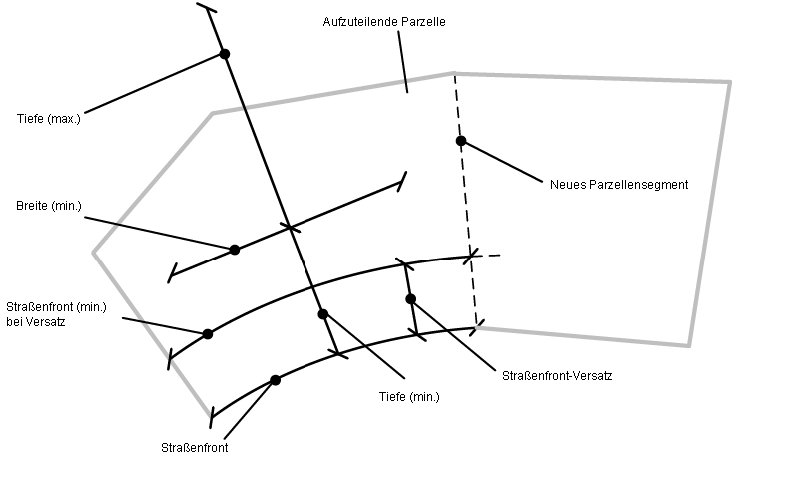

Sie können beim Erstellen oder Bearbeiten von Parzellen durch das Unterteilen von vorhandenen Parzellen Größenanpassungskriterien definieren.
