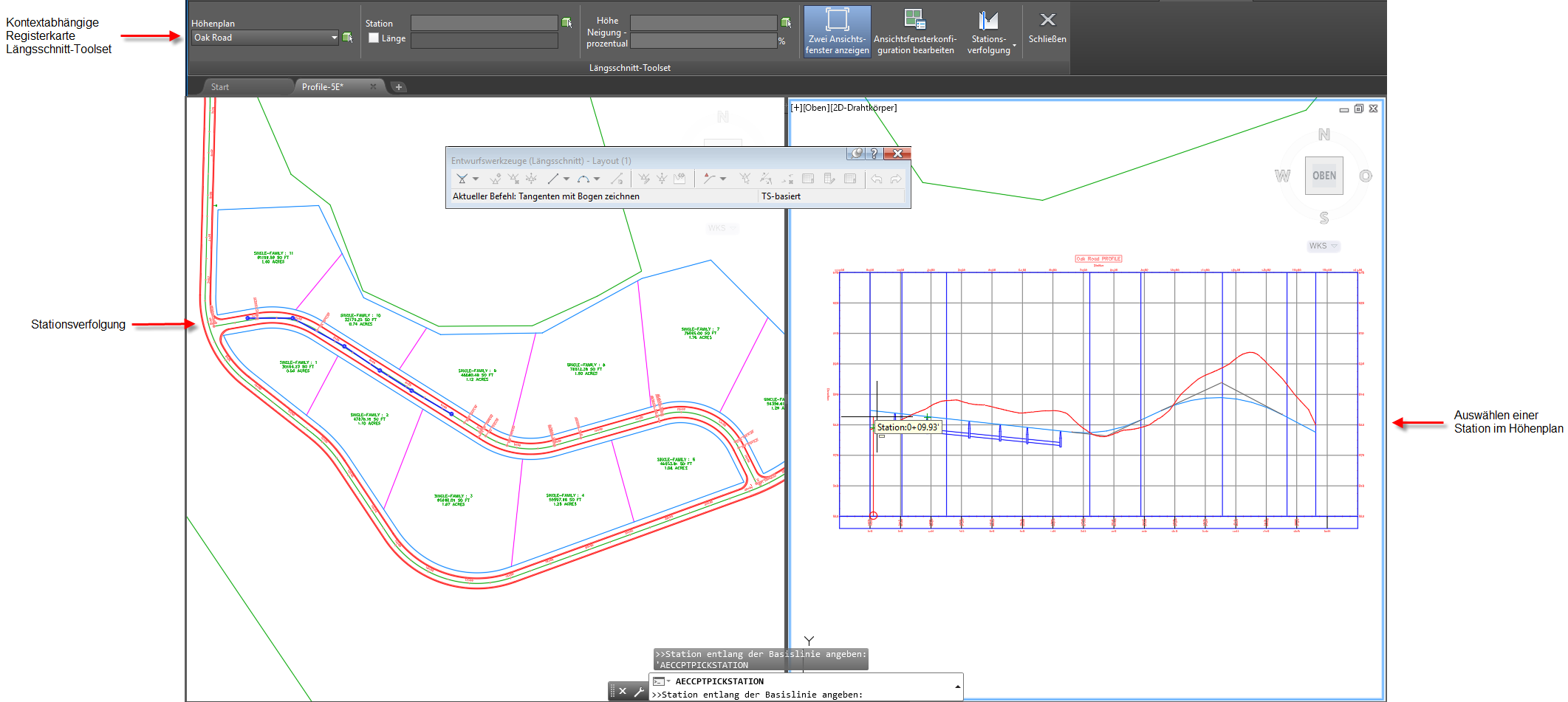

In der folgenden Abbildung sehen Sie die kontextabhängige Registerkarte Längsschnitt-Toolset, wie sie beim Erstellen einer Gradiente aufgerufen wurde. Beim Klicken auf die Schaltfläche Längsschnitt-Toolset in der Multifunktionsleiste Transparente Befehle wird die Registerkarte Längsschnitt-Toolset angezeigt, und die Zeichnungsansichtsfenster werden so konfiguriert, dass eine Draufsicht und ein Höhenplan angezeigt werden.

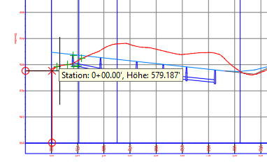

Sie werden zunächst aufgefordert, eine Station anzugeben. Sie können eine Station auswählen, indem Sie auf die Draufsicht oder den Höhenplan klicken. Sie können außerdem im Feld Station in der Multifunktionsleiste den Stationswert eingeben oder ändern.
Nachdem Sie die Station angegeben haben, werden Sie zur Eingabe einer Höhe aufgefordert. Bewegen Sie den Cursor, und klicken Sie, um die Höhe festzulegen.

Kontextabhängige Multifunktionsleisten-Registerkarte Längsschnitt-Toolset
Beim Klicken auf die Schaltfläche Längsschnitt-Toolset in der Multifunktionsleiste Transparente Befehle wird die Registerkarte Längsschnitt-Toolset angezeigt.

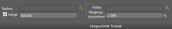

- Kontrollkästchen Länge: Bei Aktivierung dieses Kontrollkästchens wird das Feld Länge verfügbar.
Anmerkung: Wenn Sie das Kontrollkästchen Länge aktivieren, können Sie im Feld Länge eine Länge und im Feld Neigung eine Neigung angegeben. Die Felder Station und Höhe stehen dann nicht mehr zur Verfügung.
- Länge: Gibt die zu verwendende Länge an. Verwenden Sie diese Option zusammen mit einer bestimmten Neigung zum Erstellen eines TS bei einer bestimmten Länge und Neigung.
- Höhe: Gibt die zu verwendende Höhe an oder zeigt die in der Zeichnung ausgewählte Höhe an. Sie können die Höhe bearbeiten und die TABULATORTASTE oder EINGABETASTE drücken, um sie zu ändern. Sie können auch auf
klicken, um eine Höhe im Höhenplan auszuwählen.
- Neigung: Gibt die zu verwendende Neigung an. Verwenden Sie diese Option zusammen mit einer bestimmten Länge.
