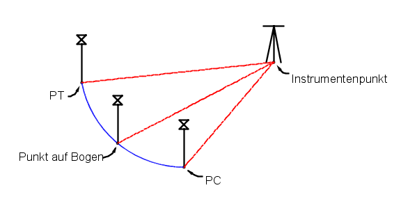

Erstellen Sie einen Bogen (auf einem Linienzug) mit drei Aufnahmen: die erste am Anfang, die zweite am Bogen zwischen Anfang und Ende des Bogens und die dritte am Ende des Bogens.

Im Folgenden wird der Befehl für einen Bogen mit drei Punkten veranschaulicht:
Befehlssyntax
C3
