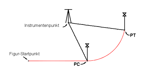

So erstellen Sie einen Bogen auf einem Linienzug mithilfe eines Kurvenpunkts
Geben Sie an, dass die nächste Aufnahme in dem aktuellen Linienzug ein Kurvenpunkt ist. Die Aufnahme, die unmittelbar auf die nächste Aufnahme folgt, ist der Tangentenpunkt. Mit diesem Befehl wird ein tangentialer Bogen von dem letzten Schenkel in dem Linienzug erstellt.
  1. Klicken Sie im Projektbrowser auf der Registerkarte Vermessung mit der rechten Maustaste auf ein benanntes Netz, und wählen Sie Vermessungsbefehlsfenster.
  2. Geben Sie in der Befehlszeile Folgendes ein:
    PC
Beispiel für eine Befehlszeile
PC
AD 13 30 25 ! Aufnahme des Kurvenpunkts
AD 14 33 24 ! Aufnahme des Tangentenpunkts
END
Im Folgenden wird der Befehl Kurvenpunkt veranschaulicht:
Befehlssyntax
PC
