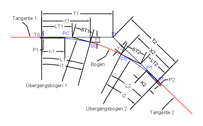

Die zwei von Ingenieuren beim Entwurf eines Übergangsbogens am häufigsten verwendeten Parameter sind L (Übergangsbogenlänge) und R (Radius des Kreisbogens).
Die folgende Abbildung zeigt die verschiedenen Parameter eines Übergangsbogens:
| Übergangsbogenparameter | Beschreibung |
| i1 | Der zentrale Winkel des Übergangsbogens L1, der dem Übergangsbogenwinkel entspricht. |
| i2 | Der zentrale Winkel des Übergangsbogens L2, der dem Übergangsbogenwinkel entspricht. |
| T1 | Die tangentiale Gesamtentfernung zwischen PI und TS. |
| T2 | Die tangentiale Gesamtentfernung zwischen PI und ST. |
| X1 | Die tangentiale Entfernung bei SC von TS. |
| X2 | Die tangentiale Entfernung bei CS von ST. |
| Y1 | Die tangentiale Versatzentfernung bei SC von TS. |
| Y2 | Die tangentiale Versatzentfernung bei CS von ST. |
| P1 | Der Versatz der Anfangstangente in den PC des versetzten Bogens. |
| P2 | Der Versatz der Anfangstangente aus dem PT des versetzten Bogens. |
| K1 | Die Abszisse des versetzten PC bezogen auf den TS. |
| K2 | Die Abszisse des versetzten PT bezogen auf den ST. |
| LT1 | Der lange tangentiale Übergangsbogen vorne. |
| LT2 | Der lange tangentiale Übergangsbogen hinten. |
| ST1 | Der kurze tangentiale Übergangsbogen vorne. |
| ST2 | Der kurze tangentiale Übergangsbogen hinten. |
| Sonstige Übergangsbogenparameter | |
| A1 | Der Wert A entspricht der Quadratwurzel aus der Übergangsbogenlänge multipliziert mit dem Radius. Dient zur Messung der Flachheit des Übergangsbogens. |
| A2 | Der Wert A entspricht der Quadratwurzel aus der Übergangsbogenlänge multipliziert mit dem Radius. Dient zur Messung der Flachheit des Übergangsbogens. |
