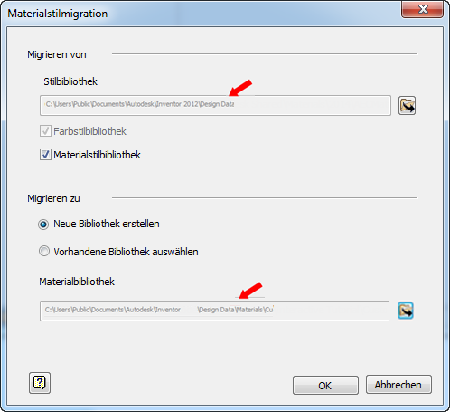

Schritt 1: Migrieren Sie die Stildateien Colors.xml und Materials.xml in eine neue benutzerdefinierte Material- oder Darstellungsbibliothek. Anmerkung: Diese beiden Bibliotheken sind nicht vorgeschrieben, erleichtern Ihnen jedoch die Verwaltung.
- Starten Sie ein neues Bauteil.
- Klicken Sie im Schnellzugriff-Werkzeugkasten auf Material-Browser
, und klicken Sie dann in der Werkzeugleiste des Browsers auf Verwalten > Inventor-Stile migrieren.
-  Geben Sie im Dialogfeld Stile migrieren unter Migrieren von die Speicherposition der Dateien Materials.xml und Colors.xml von Inventor 2012 an. In Windows 7 lautet der vorgegebene Pfad: C:\Benutzer\Öffentlich\Öffentliche Dokumente\Autodesk\Inventor 2012\Design Data.
- Klicken Sie auf Neue Bibliothek erstellen.
- Geben Sie unter Migrieren zu die gewünschte Speicherposition an (in der Regel das Verzeichnis, in dem sich die Datei InventorMaterialsLibrary.adsk befindet). Nach Vorgabe lautet der Pfad: C:\Benutzer\Öffentlich\Öffentliche Dokumente\Autodesk\Inventor 2014\Design Data\Materials.
- Klicken Sie auf OK. Die Bibliothek wird erstellt und im Abschnitt Bibliothek des Material- bzw. Darstellungs-Browsers angezeigt.
- Verschieben Sie benutzerdefinierte Darstellungen oder Materialien durch Ziehen und Ablegen aus dem Abschnitt Dokument oder aus anderen Bibliotheken in Ihre benutzerdefinierte Bibliothek.
- Schließen Sie den Browser.

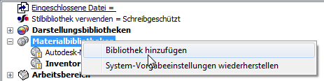

Schritt 2:  Fügen Sie die benutzerdefinierte Bibliothek in die aktive (und richtige) Projektdatei ein.
- Wählen Sie das Projekt, dem Sie die Bibliothek hinzufügen möchten.
- Klicken Sie mit der rechten Maustaste auf den Knoten Materialbibliotheken, und wählen Sie Bibliothek hinzufügen aus.
- Navigieren Sie zu der Bibliothek, die Sie dem Projekt hinzufügen möchten, und wählen Sie diese aus. Klicken Sie auf OK.

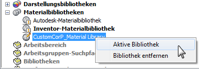

- Legen Sie die hinzugefügte Bibliothek als aktive Bibliothek und damit als die Bibliothek fest, die zuerst durchsucht oder referenziert wird, indem Sie mit der rechten Maustaste auf den Bibliotheksknoten klicken und Aktive Bibliothek auswählen.
