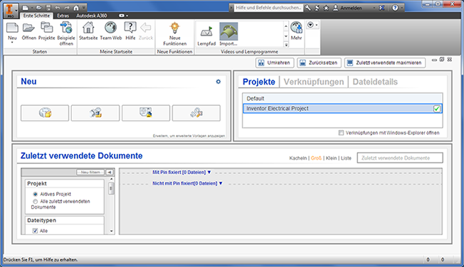

Ausgangsansicht von Inventor
Die Ausgangsansicht von Inventor enthält zahlreiche neue Werkzeuge für eine schnelle und einfache Dateiverwaltung.
  • Der Gruppenarbeitsbereich kann angepasst werden.
    • Ziehen Sie die Griffe, um die Größe der Gruppen zu ändern.
    • Verwenden Sie Umkehren, um die Gruppen neu zu konfigurieren.
    • Verwenden Sie Zurücksetzen, um das Vorgabelayout wiederherzustellen.
    • Verwenden Sie Zuletzt verwendete maximieren, um den Bereich mit der Gruppe Letzte Dokumente zu füllen.
  • Der Liste Neue Datei wurden Präsentationsdateien hinzugefügt.
  • In der Gruppe Neue Datei gelangen Sie über Erweitert zu allen Vorlagen.
  • Für die letzten Dokumente wird der Tresorstatus angezeigt.
  • Die Registerkarten Projekte, Verknüpfungen und Dateidetails wurden der Ausgangsansicht hinzugefügt.
    • Klicken Sie auf Projekte, um die aktive Projektdatei festzulegen.
    • Klicken Sie auf Verknüpfungen, um schnelle Zugriffsmöglichkeiten für Projektspeicherorte, Dateien und Ordner zu erstellen.
    • Klicken Sie auf Dateidetails, um umfassende Dateiinformationen anzuzeigen.
  • Durch die neue Filteroption können Sie in der Liste Letzte Dokumente genau die Informationen anzeigen, die Sie sehen möchten.
    • Aktivieren Sie den Filter Projekt, um nur Dateien im aktiven Projekt oder alle letzten Dokumente anzuzeigen.
    • Aktivieren Sie den Filter Dateitypen zum Hinzufügen oder Entfernen von Dateitypen zu bzw. aus der Anzeige.
    • Der Filter Sortieren nach bietet mehrere Sortieroptionen.
    • Der Filter Änderungsdatum ermöglicht die Feinabstimmung der Anzeige mit einer Vielzahl von Daten.
    Hinzufügen oder Entfernen von Dateitypen aus der Anzeige.
  • Bewegen Sie den Mauszeiger auf eine Datei in der Liste Letzte Dokumente, um die verfügbaren Vorgänge anzuzeigen. Beispiel:
    • Datei öffnen
    • Aus Liste entfernen
    • Mit Optionen öffnen
    • Enthaltenden Ordner öffnen
    • Enthaltenden Ordner erkunden
    • Dateidetails
    • Nicht geöffnet gehaltene Dokumente bereinigen
      Tipp: Der Vorgang zum Bereinigen nicht geöffnet gehaltener Dokumente aus der Liste Letzte Dateien ist dauerhaft und kann nicht rückgängig gemacht werden. Sie müssen die Datei erneut öffnen, um sie in der Liste der zuletzt geöffneten Dokumente anzuzeigen.
  • Klicken Sie auf Kacheln, Groß, Klein oder Liste, um die Anzeige der letzten Dokumente zu ändern.

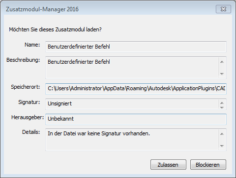

Sicherheitsverbesserungen für den Zusatzmodul-Manager (in Inventor LT nicht verfügbar)
Beim Laden eines Zusatzmoduls eines Nicht-Autodesk-Produkts wird ein neues Dialogfeld angezeigt. In diesem Dialogfeld können Sie auswählen, ob das Zusatzmodul geladen oder blockiert wird. Diese Einstellung wird für zukünftige Sitzungen beibehalten. Die Zulassungseinstellungen können Sie jederzeit im Zusatzmodul-Manager überprüfen und ändern.
Das Dialogfeld Zusatzmodul-Manager 2016 enthält nun die folgenden drei Sicherheitsfunktionen:
  • Kontrollkästchen Zulassen/Blockieren im Bereich Ladeverhalten. Dieses Kontrollkästchen wird aktiviert bzw. deaktiviert, wenn Autodesk, Inc. das Zusatzmodul genehmigt.
  • Das Textfeld Signatur gibt an, dass das Zusatzmodul signiert ist und gültige Zertifikate aufweist.
  • Das Textfeld Herausgeber zeigt das durch Autodesk, Inc. genehmigte Zusatzmodul an.

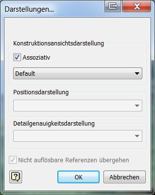

Verbesserte Unterstützung von Darstellungen in Präsentationen (in Inventor LT nicht verfügbar)
Im neuen Dialogfeld Darstellungen können Sie die aktuelle Konstruktionsansicht sowie die Assoziativität ändern. Klicken Sie zum Zugriff auf das neue Dialogfeld in einer Präsentation im Modell-Browser mit der rechten Maustaste auf den Explosionsknoten, und wählen Sie Darstellungen.

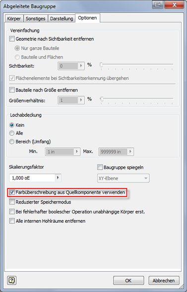

Aktualisierung, damit Bauteildarstellung sowie Körper-, Element- oder Flächenfarbe eines abgeleiteten Bauteils auf ein neues Bauteil übertragen werden können
Die neue Option Farbüberschreibung aus Quellkomponente verwenden steht in den Dialogfeldern Abgeleitete Baugruppe, Abgeleitetes Bauteil, Bauteil erstellen und Komponenten erstellen zur Verfügung. Wenn dieses Kontrollkästchen aktiviert ist, werden die Überschreibungen von Bauteildarstellung sowie Körper-, Element- und Flächenfarbe für Flächen aus dem abgeleiteten Bauteil auf das neue Bauteil übertragen. Wenn diese Option nicht aktiviert ist, wird die Darstellung auf den Vorgabewert festgelegt.
Beispieldialogfelder:

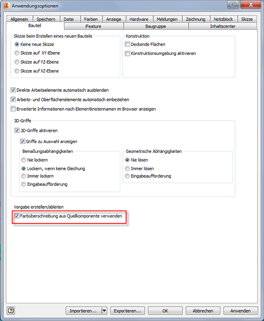

Eine globale Einstellung kann so festgelegt werden, dass das Kontrollkästchen Farbüberschreibung aus Quellkomponente verwenden während der Sitzung vorgabegemäß aktiviert oder deaktiviert bleibt. Auf dieses Kontrollkästchen kann über die Registerkarte Extras in der Multifunktionsleiste im Dialogfeld Anwendungsoptionen unter Vorgabe erstellen/ableiten zugegriffen werden.

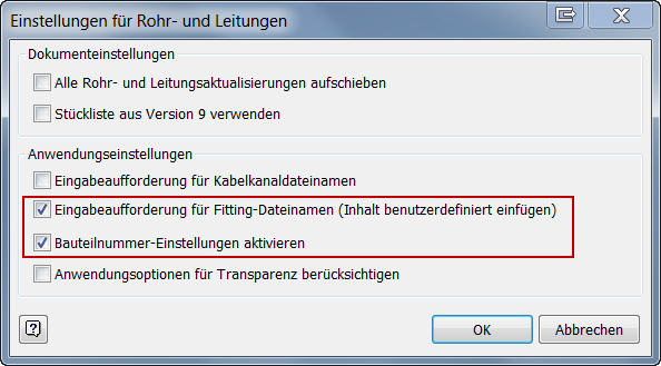

Verbesserungen an den Einstellungen für Rohre und Leitungen (in Inventor LT nicht verfügbar)

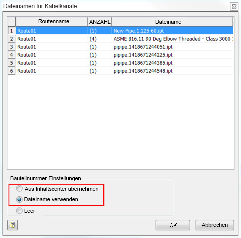

Sie haben jetzt die Möglichkeit zum Anpassen von Dateinamen für Fittings und zum Einfügen von Bauteilnummern in die Bauteilliste in der Zeichnungsumgebung. Bisher konnten Sie nur die Namen der Kabelkanalelemente ändern, jetzt können Sie auch Fittings aktualisieren.
Aktualisierungen an Dialogfeldoptionen in der Rohr- und Leitungsumgebung:
Eingabeaufforderung für Fitting-Dateinamen (Inhalt benutzerdefiniert einfügen): Wenn diese Option ausgewählt wird, können Sie die Namen der Fittings im Dialogfeld Dateinamen für Kabelkanäle anpassen.
Bauteilnummer-Einstellungen aktivieren: Ermöglicht das Einfügen einer Bauteilnummer in die Bauteilliste in der Zeichnungsumgebung. Die Bauteilnummer wird in der Bauteildatei aktualisiert und anschließend in die Bauteilliste eingefügt. Diese Option macht auch die Bauteilnummer-Einstellungen im Dialogfeld Dateinamen für Kabelkanäle verfügbar.
Bauteilnummer-Einstellungen: Dieses Feld wird verfügbar gemacht, indem Sie das Kontrollkästchen Bauteilnummer-Einstellungen aktivieren im Dialogfeld Einstellungen für Rohre und Leitungen aktivieren. Neue Optionen in diesem Dialogfeld:
  • Aus Inhaltscenter übernehmen: Verwendet den Namen aus der Inhaltscenter-Bibliothek als Dateinamen.
  • Dateiname verwenden: Ermöglicht das Anpassen von Dateinamen, sodass Sie später die Option haben, die Informationen in die Bauteilliste in der Zeichnungsumgebung einzufügen.
  • Leer: in Inventor 2014 verfügbar. Wenn aktiviert, bleibt der Dateiname leer.
