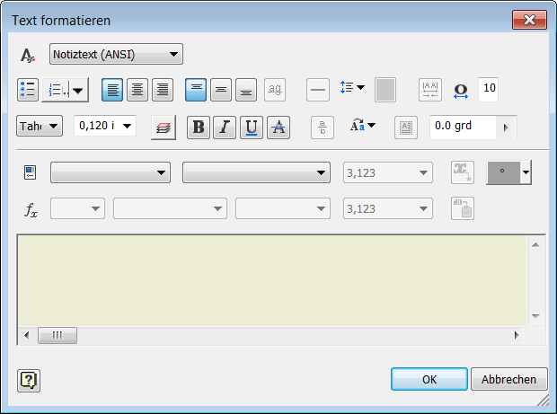

Überarbeitetes Dialogfeld Text formatieren
Das Dialogfeld Text formatieren wurde vereinfacht und angepasst, damit es klar und einfach zu verwenden ist. Die Größe des Dialogfelds wurde reduziert, um mehr Raum für die Bearbeitung im Grafikfenster zu schaffen.

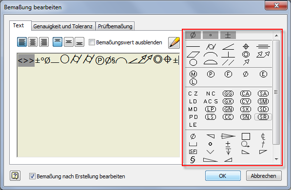

Verbesserte Symbolliste
Im Dialogfeld Text formatieren wurden in der Symbolliste neue grafische Symbole hinzugefügt.
Grafische Symbole sind in den folgenden Gruppen geordnet: Am häufigsten verwendet, Geometrische Eigenschaften, Materialabtrennung, Zusätzliche Symbole, Allgemein und Zeichentabelle.
Anmerkung: Der aktuelle Form- und Lagetoleranzenstil bestimmt, welche Symbole in der Liste im Dialogfeld Text verfügbar sind.
Bemaßung bearbeiten (Dialogfeld)
Die Dropdown-Symbolliste wurde entfernt und durch die grafischen Symbole als Optionen der obersten Ebene ersetzt.

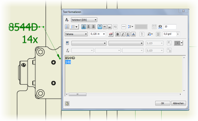

Textvorschau im Grafikfenster
Text in einer Zeichnungsdatei wird beim Erstellen oder Bearbeiten dynamisch in einer Vorschau im Grafikfenster angezeigt. Sie können die Darstellung von Text vor dem Schließen des Dialogfelds Text formatieren anpassen.
