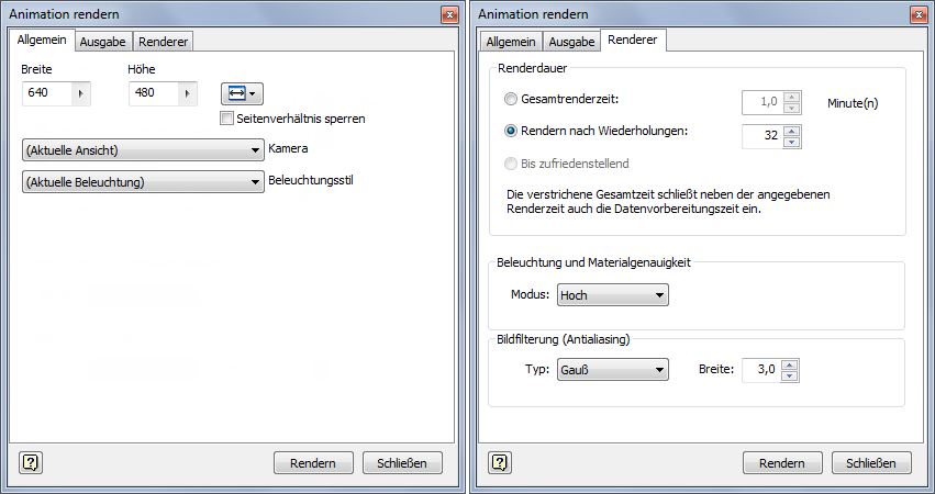

Erweiterte Render-Engine RapidRT stellt neue Renderkonfigurationen bereit
Folgende veraltete Optionen wurden entfernt:

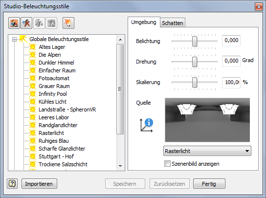

Neue Stile für die bildbasierte Beleuchtung
Dem Menü unter Registerkarte Ansicht Gruppe Darstellung Beleuchtungsstile wurden die folgenden elf Beleuchtungsstile hinzugefügt: Dunkler Himmel, Grauer Raum, Infinity Pool, Fotoautomat, Ruhiges Blau, Scharfe Glanzlichter, Randglanzlichter, Kühles Licht, Warmes Licht, Weiches Licht und Rasterlicht.
