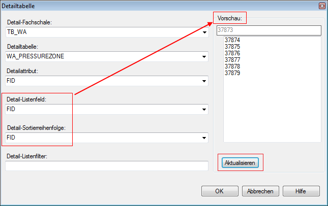

* DetailTable: Im Vorschaufenster wird die Detailliste angezeigt. Klicken Sie auf Aktualisieren, um zu überprüfen, ob die Definition die gewünschten Ergebnisse liefert.

Einstellungen für die Kombinationsfeld-Detailtabelle: Normalerweise ändern Sie nur das Detail-Listenattribut oder die Detail-Sortierreihenfolge, da die Werte für die Detailtabelle und das Detailattribut aus TB_RELATIONS abgerufen werden.
