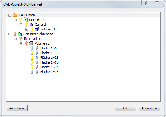

  2. Klicken Sie mit der rechten Maustaste auf die CAD-Ansicht und wählen Sie dann Sichtebenen aus dem Kontextmenü aus. Das Dialogfeld CAD-Objekt-Sichtbarkeit wird geöffnet. Beispiel:
  3. Klicken Sie auf , um die Ordner zu erweitern sowie die Ebenen und Objekte anzuzeigen, mit denen Sie arbeiten möchten.
  4. Standardmäßig werden alle Ebenen und Objekte eines Modells angezeigt. Klicken Sie neben dem Eintrag, der nicht in der CAD-Ansicht angezeigt werden soll, auf . Das Symbol ändert sich in , und das Symbol aller übergeordneten Ebenen oder Objekte ändert sich in , um anzugeben, dass mindestens ein untergeordneter Eintrag ausgeblendet ist.
    In diesem Beispiel wird das gesamte CAD-Modell angezeigt, da alle Ebenen- und Objekteinträge ausgewählt sind:
    Bei diesen Auswahloptionen sind Fläche 1~5 und Fläche 1~78 in Level_1 ausgeblendet:
    Klicken Sie erneut auf das -Symbol, um einen Eintrag in der CAD-Ansicht wieder anzeigen zu lassen.
  5. Klicken Sie auf OK, um die Änderungen zu speichern und den Dialog zu schließen.
