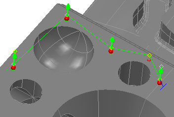

- So legen Sie die Punkte für ein geometrisches Element in einem Messpfad an:
- Um einen Tasterpunkt hinzuzufügen, doppelklicken Sie auf das Modell. Eine rote Kugel wird an der Tasterposition angezeigt und der Anfahrpunkt wird als gelber Diamant abgebildet.
- Um einen Zwischenpunkt hinzuzufügen, halten Sie die Umschalt-Taste gedrückt und doppelklicken Sie dann auf das Modell. An der Zwischenposition wird ein gelber Diamant angezeigt. Der senkrechte Abstand von der Fläche des Modells wird als grüne Linie gezeigt, die mit einem roten Diamanten endet. Klicken Sie alternativ mit der rechten Maustaste auf die CAD-Ansicht, wählen Sie Ersten Punkt definieren oder Letzten Punkt definieren aus dem Kontextmenü aus und geben Sie dann die Position im Punktkoordinaten-Dialog ein.

- Um einen Tasterpunkt in den Tasterpfad einzufügen, klicken Sie mit der rechten Maustaste auf den Pfad, wählen Sie aus dem Kontextmenü Einfügen aus und doppelklicken Sie dann auf das Modell.
- Um einen Zwischenpunkt in den Tasterpfad einzufügen, klicken Sie mit der rechten Maustaste auf den Pfad, wählen Sie aus dem Kontextmenü Einfügen aus, halten Sie die Umschalt-Taste gedrückt und doppelklicken Sie auf das Modell. Wählen Sie alternativ die Option Hier aufteilen aus dem Kontextmenü aus, um einen Zwischenpunkt auf halber Distanz zwischen zwei Punkten einzufügen.
- Um einen Tasterpunkt auf eine andere Position zu verschieben, klicken Sie mit der linken Maustaste auf die rote Kugel und halten Sie diese fest, ziehen Sie den Punkt auf seine neue Position, ehe Sie die Maustaste loslassen. Wenn Sie die Bewegung auf eine Achse beschränken möchten, drücken Sie und halten Sie die X-, Y- oder Z-Taste gedrückt, bevor Sie den Punkt ziehen.
- Um einen Zwischenpunkt zu verschieben, klicken Sie mit der linken Maustaste auf den roten Diamanten und halten Sie ihn fest. Ziehen Sie den Punkt dann auf seine neue Position, ehe Sie die Maustaste loslassen. Wenn Sie die Bewegung auf eine Achse beschränken möchten, drücken Sie und halten Sie die X-, Y- oder Z-Taste gedrückt, bevor Sie den Punkt ziehen. Sie können alternativ mit der rechten Maustaste auf den gelben Diamanten klicken, die Option Punkt verschieben aus dem Kontextmenü auswählen und dann die genauen Koordinaten für die Position im Punktkoordinaten-Dialog eingeben.
- Klicken Sie mit der linken Maustaste auf den gelben Diamanten und halten Sie ihn fest, um den Sicherheitsabstand für einen Zwischenpunkt zu ändern. Ziehen Sie den Diamanten nach oben oder unten und lassen Sie dann die Maustaste los.
- Wenn Sie die aktuelle Position der Tasterspitze für einen Zwischenpunkt einsetzen möchten, klicken Sie mit der rechten Maustaste auf den gelben Diamanten und wählen Sie dann die Option Auf KMM-Position bewegen aus dem Kontextmenü aus.
- Wenn Sie einen Punkt löschen möchten, klicken Sie mit der rechten Maustaste auf die rote Kugel und wählen Sie dann Löschen aus dem Kontextmenü aus.
- Wenn Sie einen Zwischenpunkt löschen möchten, klicken Sie mit der rechten Maustaste auf den gelben oder roten Diamanten und wählen Sie dann Löschen aus dem Kontextmenü aus.
