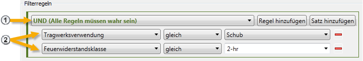

Regeln und Regelsätze
Ein regelbasierter Filter enthält mindestens einen Regelsatz . Jeder Regelsatz enthält eine oder mehrere Regeln und/oder verschachtelte Regelsätze.
Es gibt keine Begrenzung für die Anzahl der Regeln und Regelsätze, die Sie definieren können.
Jeder Regelsatz verwendet die UND- oder ODER-Bedingung:
Planen Sie Filterregeln sorgfältig mit UND- und ODER-Bedingungen und Verschachtelung, um sicherzustellen, dass Sie das gewünschte Ergebnis erhalten. Siehe Beispiele für regelbasierte Filter.
