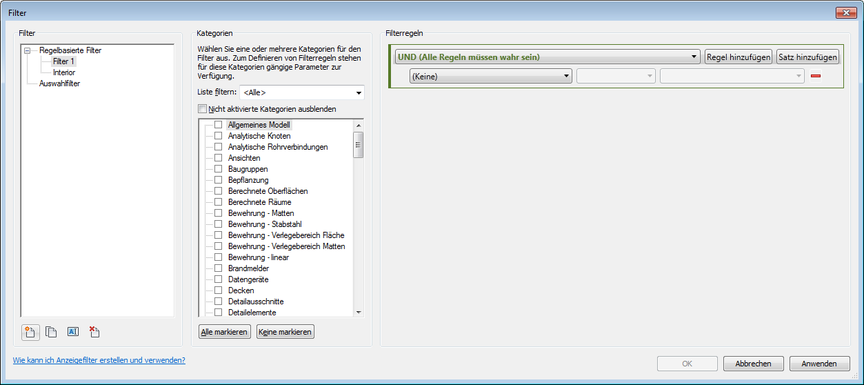

  1. Klicken Sie auf Registerkarte Ansicht Gruppe Grafiken (Filter).
  2. Klicken Sie im Dialogfeld Filter auf (Neu).
  3. Geben Sie im Dialogfeld Filtername einen Namen für den Filter ein, wählen Sie Regeln definieren, und klicken Sie auf OK.
  4. Wählen Sie unter Kategorien eine oder mehrere Kategorien für den Filter aus.
    Wenn Sie mehrere Kategorien auswählen, stehen Parameter, die alle ausgewählten Kategorien gemeinsam haben, zum Definieren von Regeln zur Verfügung.
  5. Fügen Sie unter Filterregeln Regeln und Regelsätze hinzu, die die gewünschten Elemente basierend auf deren Parameterwerten identifizieren.
    • Um eine Regel zu erstellen, klicken Sie auf Regel hinzufügen. Wählen Sie dann einen Parameter, einen Operator und einen Wert aus.
    • Um einen Regelsatz zu erstellen, klicken Sie auf Satz hinzufügen, und wählen Sie eine Bedingung aus. Erstellen Sie dann Regeln und Regelsätze, die dieser Regelsatz umfasst.
    Weitere Informationen finden Sie unter Dialogfeld Filter und Beispiele für regelbasierte Filter.
  6. Nachdem Sie die Filterregeln definiert haben, klicken Sie auf Anwenden (um den Filter zu speichern und das Dialogfeld geöffnet zu lassen) oder OK (um den Filter zu speichern und das Dialogfeld zu schließen).
