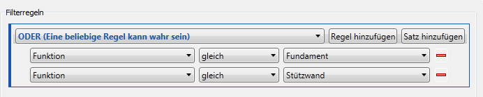

Filterregeln
Definieren Sie Regeln und Regelsätze für die Ansichtsfilter.
Sie können mehrere Regeln und Regelsätze erstellen. Regelsätze können verschachtelt werden.
Bedingung
Wählen Sie eine Bedingung für den Regelsatz aus:
  • UND (alle Regeln müssen zutreffen): Alle in diesem Satz verschachtelten Regeln und Regelsätze müssen als "True" ausgewertet werden. UND-Regelsätze sind mit einer grünen vertikalen Linie gekennzeichnet.
  • ODER (eine beliebige Regel kann zutreffen): Mindestens eine innerhalb dieses Satzes verschachtelte Regel oder ein Regelsatz können als "True" ausgewertet werden. ODER-Regelsätze sind mit einer blauen vertikalen Linie gekennzeichnet.

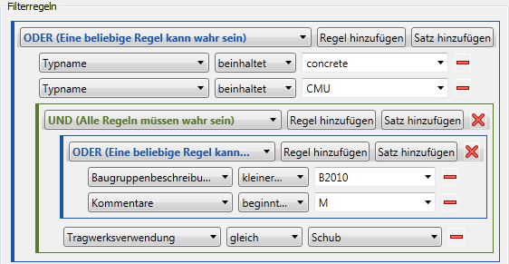

Beispiel:
Diese Filterregeln geben folgende Formel wieder:
  • Typname enthält "Beton"
    ODER Typname enthält "CMU"
    ODER (Tragwerksverwendung = "Schub" UND (Baugruppenkennzeichen < B2010 ODER Hersteller beginnt mit M))
