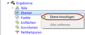

So erstellen Sie eine Ebene
Im Modell: Klicken Sie mit der rechten Maustaste auf oder in der Nähe des Modells (nicht auf eine vorhandene Ebene). Klicken Sie auf Ebene hinzufügen.
Außerhalb des Modells: Klicken Sie auf Hinzufügen in der kontextabhängigen Gruppe Ebenen. Sie können auch auf der Designstudienleiste mit der rechten Maustaste auf den Zweig Ebenen klicken und anschließend Ebene hinzufügen auswählen:

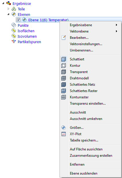

So benennen Sie eine Ebene um
- Klicken Sie in der Designstudienleiste mit der rechten Maustaste auf die Ebenen-ID, und wählen Sie Umbenennen aus.

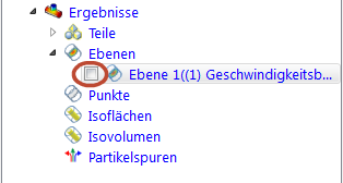

So blenden Sie eine Ebene aus
- Deaktivieren Sie das Kontrollkästchen Sichtbarkeit neben der ID in der Designstudienleiste:
Anmerkung: Eine deaktivierte Ebene wird nicht angezeigt und kann nicht geändert werden. Das Ausblenden von Ebenen ist nützlich, wenn ein Bild einer bestimmten Ebene erfasst wird.

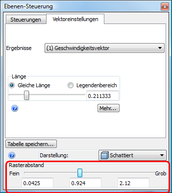

So stellen Sie die Vektordichte ein
- Ziehen Sie den Schieberegler Rasterabstand im Dialogfeld Vektoreinstellungen.
- Um einen höheren oder geringeren Rasterabstand einzustellen, als mit dem Schieberegler möglich ist, geben Sie die Werte in das Feld neben dem Schieberegler ein.
Klicken Sie auf Mehr..., um die folgenden Änderungen vorzunehmen:

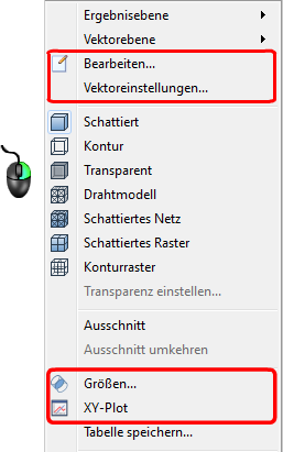

Zugriff auf die Ebenenfunktionen

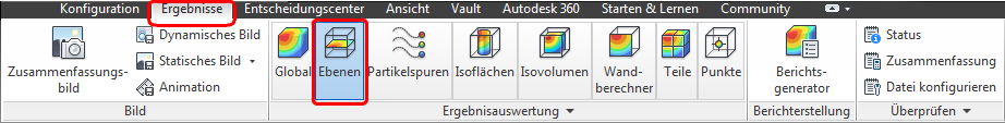

Anmerkung: Stellen Sie sicher, dass die Option Ebenen in der Gruppe Ergebnisauswertung ausgewählt ist.
Auf dem Modell Methode 1: Klicken Sie mit der linken Maustaste auf die Ebene, und klicken Sie auf das Werkzeugkastensymbol.
a. Einstellungen (Steuerelemente)
b. Vektoreinstellungen
c. Größen
d. XY-Plot
Auf dem Modell Methode 2: Klicken Sie mit der rechten Maustaste auf die Ebene, und wählen Sie aus dem Menü aus.
Außerhalb des Modells: Klicken Sie auf das Symbol in der kontextabhängigen Gruppe Ebenen.
- Methode 2 für außerhalb des Modells: Klicken Sie mit der rechten Maustaste auf die Ebene im Ebenenzweig der Designstudienleiste.

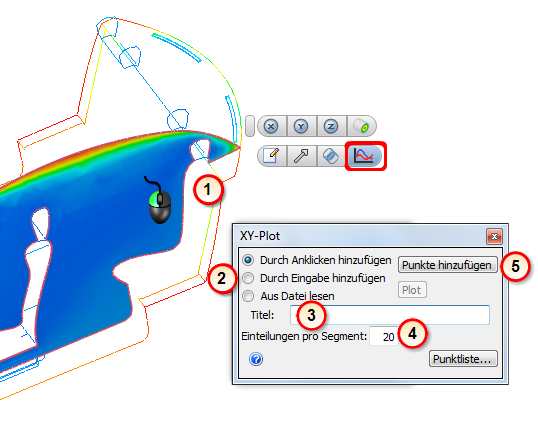

Erstellen von xy-Darstellungen
Erstellen Sie einen XY-Plot, indem Sie Punkte auf einer Schnittfläche auswählen, Punktkoordinaten eingeben oder Punkte verwenden, die bei einem vorherigen Plot gespeichert wurden. Die maximale Anzahl von Punkten in einem XY-Plot ist 500.
Schritt 1: Erstellen Sie eine Ergebnisebene, und öffnen Sie das Dialogfeld XY-Plot.
Schritt 2: Wählen Sie die Punktauswahlmethode aus:
Durch Anklicken hinzufügen
- Klicken Sie auf Punkte hinzufügen.
- Klicken Sie auf der Schnittebene auf die Stellen, durch die der XY-Plot verlaufen wird. Der Punktlistenbereich zeigt Punkte.
- Es sind mindestens zwei Punkte erforderlich.
Durch Eingabe hinzufügen
- Geben Sie die Koordinaten X, Y und Z durch Kommas getrennt in das Feld ein. (Verwenden Sie keine eckigen oder runden Klammern.)
- Klicken Sie auf Hinzufügen.
Aus Datei lesen
- Um die XY-Plot-Punktpositionen in einer Datei zu speichern, klicken Sie auf Punkte speichern.
- Um anhand der gespeicherten Punktpositionen einen neuen XY-Plot zu erstellen, wählen Sie Aus Datei lesen. Klicken Sie auf die Schaltfläche Durchsuchen, und wählen Sie die gewünschte XYP -Datei aus.
Anmerkung: Sie können gespeicherte Punktpositionen verwenden, um einen Plot für ein anderes Szenario zu erstellen.
Schritt 3: Geben Sie den Titel ein
- Geben Sie einen Titel für den Plot ein. Dies ist optional. Wenn Sie keinen Titel eingeben, ist der Titel des Plots „Nicht benannt“.
Schritt 4: Ändern Sie die Anzahl der Unterteilungen
- Der Standardwert für die Anzahl der einzelnen Punktunterteilungen ist 20.
- Ändern Sie diesen Wert, um die Plotauflösung zu ändern.
Anmerkung: Die Anzahl der Unterteilungen muss zwischen 2 und 500 liegen.
Schritt 5: Erstellen Sie den Plot
- Um den Plot zu erstellen, klicken Sie auf die Schaltfläche Plotten.

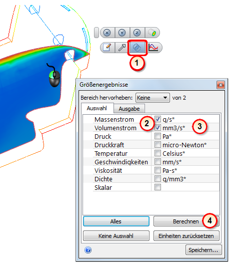

Mithilfe des Größenrechners können Sie größengewichtete Ergebnisse auf einer Ergebnisebene schnell berechnen and anzeigen. Größenergebnisse (größengewichtete Ergebnisse) werden bei Verschiebung der aktiven Ebene automatisch aktualisiert.
Arbeitsablauf
Positionieren Sie zunächst die Ergebnisebene an der gewünschten Stelle.
- Öffnen Sie das Dialogfeld Größen.
- Wählen Sie die gewünschten Größen für die Größenberechnung aus.
- Ändern Sie die Einheit der Ausgabegröße in der benachbarten Menüliste.
- Klicken Sie auf die Schaltfläche Berechnen.
- Die Größenergebnisse werden in die Registerkarte Ausgabe geschrieben.
Um Größendaten bei der Animation einer transienten Analyse zu speichern, klicken Sie auf die Schaltfläche Speichern. Die Ergebnisse der aktiven Zeitschritte werden in einer Excel-CSV-Datei gespeichert.
