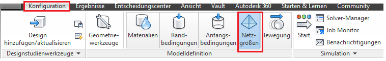

1. Klicken Sie auf Netzgrößenbestimmung auf der Registerkarte Konfiguration:

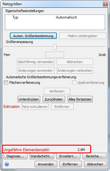

8. Um zu bestimmen, ob das Netz geändert werden muss, überprüfen Sie die Ungefähre Elementanzahl. Klicken Sie mit der rechten Maustaste außerhalb des Modells, und wählen Sie Bearbeiten.... Notieren Sie sich die Elementanzahl.
Anmerkung: Die zu sehende Elementanzahl kann unterschiedlich sein. Ursache dafür sind leichte Abweichungen im Modell, die vom Ursprungs-CAD-System verursacht werden.
Anmerkung: Für jeweils eine Million Elemente werden ca. 2 GB RAM benötigt.

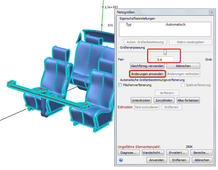

9. Sehen Sie sich die Netzverteilung im Modell an. Es ist erkennbar, dass das Netz im Kanal zu grob und auf den Sitzen zu fein ist.
Anmerkung: Die Netzvorschau zeigt einen Knoten über die ganze Breite des Kanals. In solch wichtigen Bereichen können bessere Ergebnisse mit 3 bis 4 Knoten erzielt werden. Sie sollten hier also eine Verfeinerung vornehmen. Dagegen weisen die Sitze eine feinere Netzverteilung auf. Da die Netzverteilung auf den Flächen der Innenausstattung keinen großen Einfluss auf das Netz in den Strömungsbereichen hat, kann das Netz in diesen Bereichen vergröbert werden, um den Ressourcen- und Zeitaufwand für die Analyse zu reduzieren.
10. Wählen Sie die beiden Luftvolumen in den Kanälen aus. Ziehen Sie im Dialogfeld Netzgrößen den Schieberegler Größenanpassung auf ca. 0.6. Klicken Sie auf Änderungen anwenden.

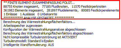

16. Scrollen Sie in der Ausgabeleiste nach oben, um die endgültige Elementanzahl anzuzeigen.
