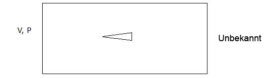

Kompressible Strömung im Freien

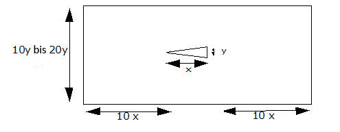

Für Anwendungen im Freien ist die Lösungsdomäne nicht als Teil des Modells definiert (im Gegensatz zu einem Windkanal). Es gibt einige einfache Richtlinien, die die Größe der Domäne auf Grundlage der Bemaßungen des Bauteils beeinflussen. Diese dienen lediglich zur Orientierung und können je nach den vorliegenden Bedingungen leicht variieren.
- Einlass: Wenden Sie die Geschwindigkeit (des Objekts) und den statischen Druck (P = 0) an (Gesamttemperatur bei Lösung für Wärmeübertragung).
- Auslass: Geben Sie die Bedingung "Unbekannt" an.
- Wenn die Domänenhöhe weniger als 20 y beträgt (siehe oben), geben Sie eine Gleitbedingung in der Fernfeld-Begrenzung an. Wenn die Randbedingung mindestens 20 y beträgt, belassen Sie die Fernfeld-Begrenzungen ohne Angabe, um sie als Wände zu definieren, oder weisen Sie die freie Strömungsgeschwindigkeit zu. Letzteres beschleunigt die Entwicklung der Strömung, führt aber im Stoßfall zu Konvergenzproblemen.

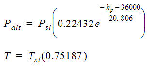

- Um die korrekten Materialeigenschaften bei Höhe zu verwenden, ändern Sie den Umgebungsdruck (und bei Relevanz der Wärmeübertragung die Umgebungstemperatur). (Klicken Sie mit der rechten Maustaste auf den Zweig Material auf der Designstudienleiste, und wählen Sie Umgebungsreferenz bearbeiten... aus). Die folgende Formel veranschaulicht die Berechnung von Referenzdruck und Temperatur in Höhenlagen:
-1000 Fuß < hp < 36,000 Fuß:
hp = Höhe in Fuß
Palt = statischer Druck auf Höhe
Talt = statische Temperatur auf Höhe
Psl = Druck auf Meereshöhe
Tsl = Temperatur auf Meereshöhe
36,000 Fuß < hp < 65,000 Fuß:

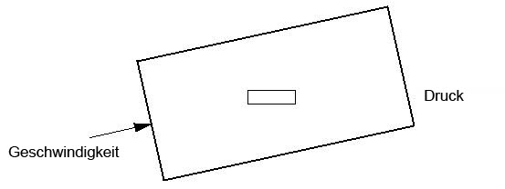

Angriffswinkel
Wenn das Objekt einen Angriffswinkel relativ zur Strömungsrichtung aufweist, sollte eher die Berechnungsdomäne als das Objekt neu ausgerichtet werden. Die Domänenausrichtung sollte so ausfallen, dass die freie Strömungsgeschwindigkeit und die Domänenseiten parallel verlaufen:
