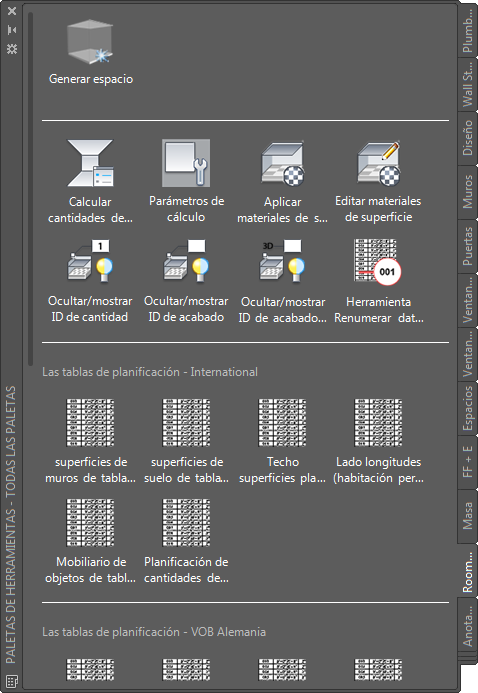

Nota: Este tema es solo para usuarios de Roombook.
La paleta de herramientas contiene otros iconos de comando:
- iconos de comandos de AutoCAD (Generar espacio y Herramienta Renumerar datos)
- iconos para insertar tablas de planificación para las distintas cantidades de habitaciones (muro, suelo, superficies de techo, circunferencia y objetos de mobiliario), en función de la norma de cálculo
Nota: Las tablas de planificación solo se rellenarán correctamente con datos de Roombook, si las tablas de planificación insertadas y la norma de cálculo (Internacional o VOB) se corresponden.
- iconos de aplicación de estilos de material de superficie a espacios
