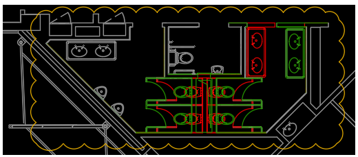

Utilice la función Comparar DWG para comparar dos dibujos. El color y las nubes de revisión se utilizan para mostrar las diferencias.
A medida que avanza su diseño, se hace más difícil recordar qué se ha cambiado de una revisión a la siguiente, sobre todo, cuando se trabaja en un equipo distribuido de forma remota. La función Comparar DWG permite realizar una comparación entre dos dibujos.
Durante el proceso de comparación, la función Comparar DWG identifica los objetos que se han modificado, añadido o eliminado entre los dos dibujos. El resultado se muestra en un nuevo dibujo denominado dibujo de comparación. El nombre del dibujo de comparación es una combinación de los nombres de archivo de los dibujos comparados, Compare_nombre de archivo1 vs nombre de archivo2.dwg. En el dibujo de comparación, las diferencias se resaltan como conjuntos de cambios mediante nubes de revisión. Las nubes de revisión se colocan en una capa, 0-Marcas de revisión, en el dibujo de comparación.
Tres colores en el dibujo de comparación resaltan los objetos comunes y las diferencias. Puede especificar colores para identificar lo siguiente:
- Objetos que solo existen en el primer dibujo: verde, por defecto.
- Objetos que solo existen en el segundo dibujo: rojo, por defecto.
- Objetos que no se han modificado o son comunes a ambos dibujos: gris, por defecto.
