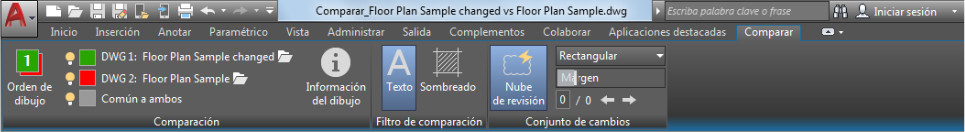

Ficha contextual de la cinta de opciones Comparar
Muestra las diversas opciones para trabajar con el dibujo de resultados de la comparación.
Lista de opciones
Se muestran las siguientes opciones.
Resumen
Al seleccionar dos archivos de dibujo para la comparación y hacer clic en Comparar, se muestra la ficha contextual Comparar en la cinta de opciones.
Grupo Comparación
Ordenar objetos
Controla el orden de visualización de los objetos solapados en el dibujo de resultados de la comparación.
DWG 1
Muestra el nombre del primer archivo DWG.
DWG 2
Muestra el nombre del segundo archivo DWG.
Información del dibujo
Muestra información sobre los archivos de dibujo comparados. Puede optar por insertar la información en el dibujo o copiarla en el portapapeles de Windows.
Grupo Filtro de comparación
Texto
Determina si los objetos de texto se incluyen en la comparación de dibujos.
Sombreado
Determina si los objetos de sombreado se incluyen en la comparación de dibujos.
Grupo Conjunto de cambios
Nube de revisión
Muestra una nube de revisión alrededor de cada conjunto de cambios en el dibujo de resultados de la comparación. Los conjuntos de cambios son los mismos, independientemente de si se muestran o no las nubes de revisión.
Rectangular
Crea una nube de revisión rectangular alrededor de cada conjunto de cambios para visualizar los cambios.
Poligonal
Crea nubes de revisión mediante la fusión de rectángulos alrededor de cada diferencia individual para visualizar los cambios.
Margen
Determina la distancia de desfase desde el contorno de un conjunto de cambios individual al rectángulo que se utiliza para crear las nubes de revisión.
Conjunto de cambios actual
Muestra el número de conjunto de cambios actual. Al introducir un número de conjunto de cambios específico y pulsar Intro, se aplica la función de zoom para desplazarse a ese conjunto de cambios concreto.
Número total de conjuntos de cambios
Muestra el número total de conjuntos de cambios en el dibujo de resultados de la comparación.
Navegación
Controla la navegación por varios conjuntos de cambios mediante los botones Anterior y Siguiente.
