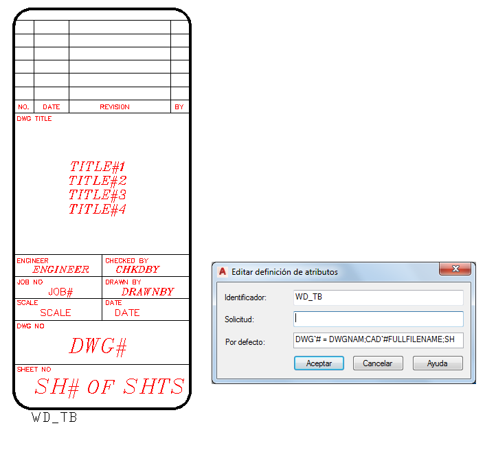

Acerca del método de Configuración de cajetín del atributo WD_TB
Un atributo invisible del cajetín del dibujo denominado "WD_TB" tiene codificada la información de asignación. Este método elimina la necesidad de un archivo de texto de asignación externo. El formato es <nombre de atributo>=<LINEx>;<nombre de atributo>=<LINEx> A continuación, se muestra un ejemplo de lo que sería el valor del atributo WD_TB:
PROJ_TITLE=LINE1;DRAW_TITLE1=LINE2;DRAW_TITLE2=DWGDESC;PROJ_NUM=LINE4
Emplee la utilidad Configuración de cajetín para asignar esta información al atributo WD_TB. La utilidad Configuración de cajetín actúa directamente sobre la definición del atributo WD_TB y no se puede utilizar en dibujos que tengan el cajetín insertado como un bloque. Abra el archivo DWG base del cajetín antes de ejecutar Configuración de cajetín.
