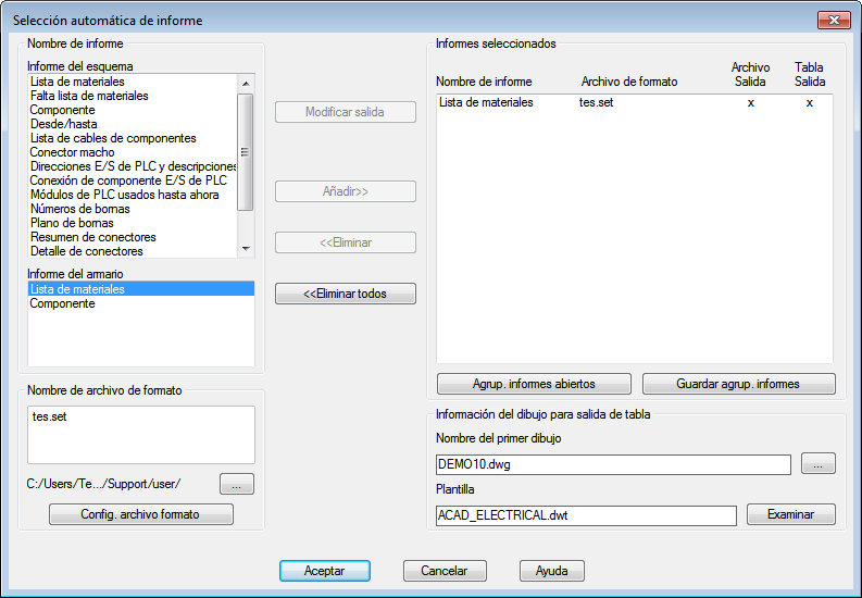

Para ejecutar los informes automáticos
  1. Haga clic en la ficha Informesgrupo Atributos generalesInformes automáticos. Buscar
  2. (Opcional) Haga clic en Agrup. informes abiertos para restaurar un conjunto de informes y archivos de formato previamente guardados en un archivo de agrupamiento de informes (.rgf).
  3. Para añadir un informe:
    • Seleccione el nombre de informe de la lista de informes de armario o de esquema.
    • Especifique el archivo de formato que desee utilizar para el informe seleccionado. Haga clic en Configuración del archivo de formato para crear y guardar un archivo de formato.
      Nota: Los archivos de formato deben definir la salida de archivo, la salida de tabla o ambas, ya que los informes no se muestran en la pantalla.
    • Haga clic en Añadir para añadir el informe en la lista Informes seleccionados. El botón Añadir no estará activo hasta que se seleccionen un nombre de informe y un archivo de formato.
  4. Siga añadiendo informes a la lista Informes seleccionados.
    En las opciones Salida de tabla y Salida de archivo, una X indica que el archivo de formato contiene una definición para ese tipo de salida y que el tipo de salida está seleccionado. Una O indica que el formato de archivo no contiene ninguna definición para ese tipo de salida, o que el tipo de salida no está seleccionado.
  5. Seleccione un informe en Informes seleccionados y haga clic en Modificar salida para cambiar las opciones de salida.
    Nota: Si el archivo de formato no contiene ningún archivo o ninguna tabla de configuración de salida, las opciones correspondientes están desactivadas.
  6. Para eliminar un informe, realice una de las siguientes acciones:
    • Seleccione un informe en Informes seleccionados y haga clic en Eliminar.
    • Haga clic en Eliminar todo para suprimir todos los informes.
  7. Haga clic en Guardar agrup. informes para guardar un archivo que contenga la lista de nombres de informes y archivos de formato para su reutilización.
  8. Si alguno de los informes seleccionados dispone de salida de tabla, especifique:
    • Nombre del primer dibujo. Nombre de archivo y ubicación para el primer dibujo necesario para las nuevas tablas de informe. Los nombres de dibujo subsiguientes se generan mediante el incremento del nombre de archivo.
    • Plantilla. Plantilla de dibujo utilizada para crear dibujos para nuevas tablas de informe.
  9. Haga clic en Aceptar para generar la salida del informe para cada informe seleccionado.
    Nota: Los dibujos nuevos se añaden al proyecto activo.
