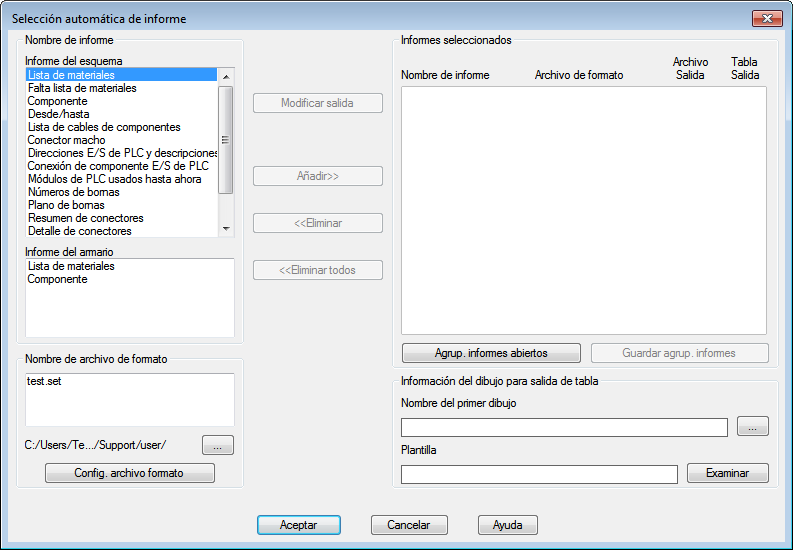

Cuadro de diálogo Selección automática de informe
Permite generar cualquier número de archivos de salida de informe e incluir tablas de informes en los dibujos. El usuario selecciona los informes y los archivos de formato asociados (.set).
Buscar
Entrada de comandos: AEAUTOREPORT
Lista de opciones
Se muestran las siguientes opciones.
Nombre de informe
Muestra una lista de todos los informes de esquema y de armario disponibles para la generación automática de informes. No todos los informes están disponibles para este comando.
Nombre de archivo de formato
Muestra una lista de archivos de formato para el informe seleccionado.
Configuración del archivo de formato
Abre un cuadro de diálogo donde se puede crear o editar un archivo de formato.
Modificar salida
Permite cambiar los tipos de salida del informe seleccionado en Informes seleccionados.
Nota: Si el archivo de formato no contiene parámetros de salida de archivo o tabla, las opciones correspondientes están desactivadas.
Añadir
Permite añadir el nombre de informe y el archivo de formato a la lista de Informes seleccionados. Este botón no estará activo hasta que se seleccionen un nombre de informe y un archivo de formato.
Eliminar
Permite eliminar los informes seleccionados de la lista Informes seleccionados.
Eliminar todos
Permite eliminar todos los informes de la lista Informes seleccionados.
Muestra la lista de todos los informes seleccionados para la generación de informes. La lista muestra el nombre del informe, el nombre del archivo de formato y los indicadores que indican si la salida de informe es un archivo, una tabla o ambos. Una "x" indica que el archivo de formato contiene una definición para ese tipo de salida y que el tipo de salida está seleccionado. Una "o" indica que el archivo de formato no contiene una definición para ese tipo de salida o que el tipo de salida no está seleccionado.
Agrup. informes abiertos
Abre un archivo de agrupamiento de informes (.rgf) guardado anteriormente de nombres de informes y archivos de formato.
Guardar agrup. informes
Guarda un archivo que contiene la lista de nombres de informes y archivos de formato para su reutilización.
Los archivos de agrupamiento de informes presentan una extensión .rgf y se guardan en \Users\{nombre de usuario}\AppData\Roaming\Autodesk\AutoCAD Electrical {versión}\{lanzamiento}\{código de país}\Support\User\.
Información del dibujo para salida de tabla
Si nuevos dibujos son necesarios para la salida de tabla, permite especificar un nombre de archivo de dibujo de inicio y su ubicación. El nombre de archivo se incrementa si se crean varios dibujos. Si no se introduce la ruta, los archivos de dibujo se crean en la misma ruta que el archivo .wdp del proyecto activo. Se puede especificar el archivo de plantilla de dibujo para los dibujos nuevos.
Nota: Se crean nuevos dibujos solo si no hay ninguna tabla existente en un informe que se pueda actualizar.
